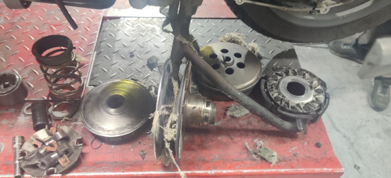

il y a 4 ans 10 mois #234396
Réponse de ybro sur le sujet Courroie polini cassée
il y a 4 ans 10 mois #234397
il y a 4 ans 10 mois #234398
Réponse de B1 sur le sujet Courroie polini cassée
D'apres que ce je vois, il s'agit de dr pulley, j'ai pas réussi un faire un zoom complet .
il y a 4 ans 10 mois #234399
Il y a des traces de gomme partout
