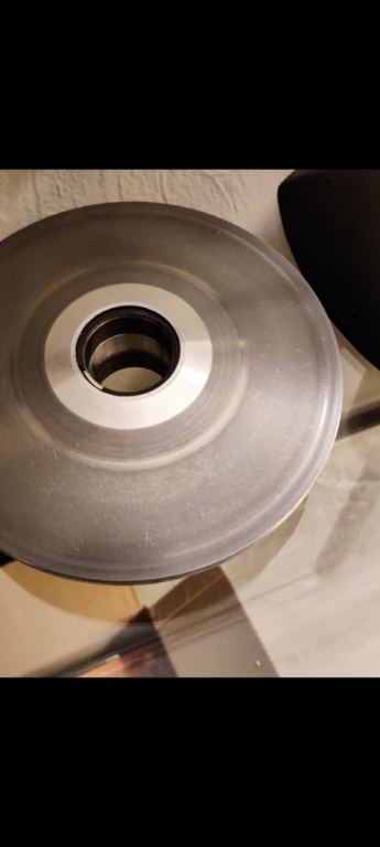

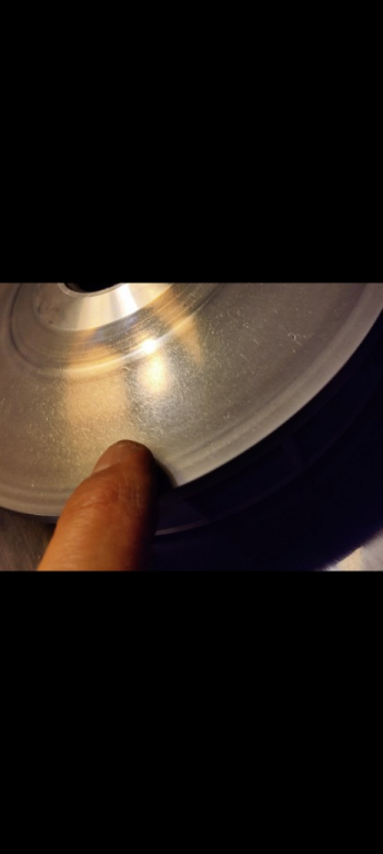

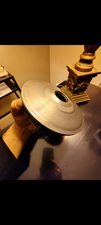

Voila la tronche du variateur d'origine (12500kms! Avec des configs différentes)
Quand je passe mon doigt sur le trait je sens un léger creux...je pense qu'il a pu etre a l'origine de mes tracas

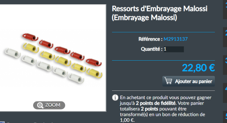

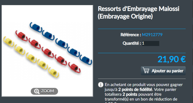

Ressort jaune?encore plus dur que le blanc?

Les petits ressort jaune pas le gros blanc

Cde couleur....embrayage stock...du - au plus dur..jaune/rouge/bleue.
......................................malossi....du - au plus dur...blanc/jaune/rouge
