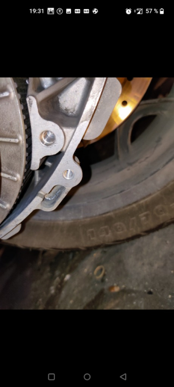

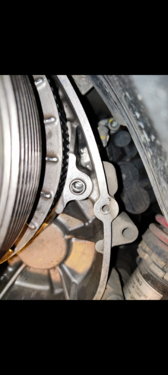

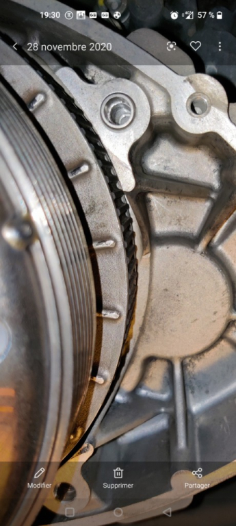

il y a 4 ans 10 mois #234341 par JeronimoHPE500
Réponse de JeronimoHPE500 sur le sujet Courroie polini cassée
Donc petit retour sur mes mésaventures...
Je viens d'installer ma nouvelle courroie polini, avec mon nouveau variateur malossi multivar 2000 (avec les galets malossi d'origine 15g), j'ai mis ma poulie usinée scoot fusion et l'embrayage malossi complet avec ressort blanc. J'ai aussi ajouté 3 cales de 0,1 mm et voici ce que ça donne!u'en pensez vous?dois je rajouter une derniere cale pour reduire encore l'ecart ou au contraire j'en retire?
A present quand je le mets sur bequille et que j'accélère franchement y'a plus le sifflement que j'avais (courroie qui touche le carter) au lâché de gaz. Donc je pense que c'est mon variateur d'origine qui posait problème (il etait marqué tout en haut)...
