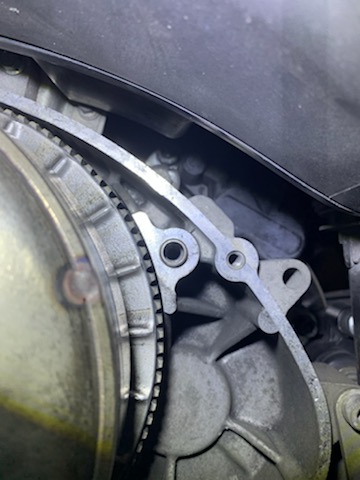

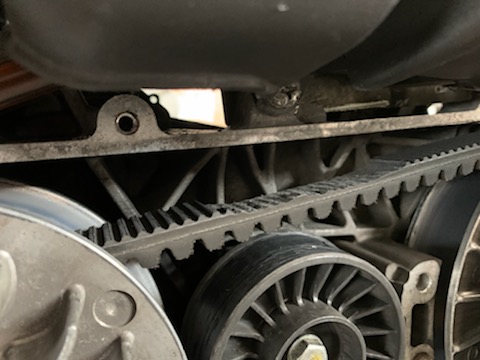

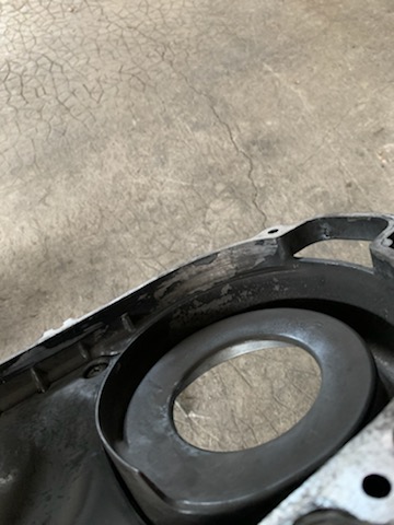

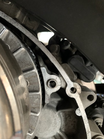

Voila comment cela se passe si la courroie monte trop haut devant coté vario.
Courroie trop rentrée (ca va frotter devant à partir de 120/130 kmh)
Courroie trop sortie (frottement,t au ralentit )
Pour un bon réglage, il faut un espace de 2 à 3 carte de visite.
Je te conseil de monter ton vario malossi sans contre poulie avec courroie de 400 ou polini, tu remontes que les 4 vis de 10 du carter, et tu fais tourner 2 minutes sur la béquille, après tu contrôleras l’écartement, pour réduire l’écartement rajoute des rondelles de 0.1mm (commence par 0.3), fais de même avec la contre poulie, si l'ecartement est deja trop juste sans rondelle retire la.
