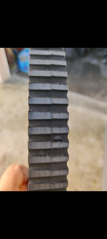

J'ai un HPE (poulie usinée scoot fusion, galet pulley19 g, embrayage malossi ressort blanc malossi variateur d'origine) j'avais monter une courroie Polini alors que le scoot n'avait même pas 9000 km. La semaine derniere je suis tombé en panne sur l'autoroute verdict courroie cassée (desintegrée complètement). J'ai commandé une courroie d'origine Piaggio chez la BECANERIE. En attendant de recevoir la courroie j'ai remonté mon ancienne courroie d'origine qui avait à peine 9000 km. Au bout de quelques jours j'ai commencé à entendre un sifflement à la décélération, une fois le carter ouvert j'ai remarqué que la courroie était bouffée sur le dessus...elle frotte le carter et se fait rapper...il manque 1cms de large tout le long de la courroie!!!!j'ai fait plusieurs test avec la nouvelle courroie j'ai été jusqu'à remettre toutes les pièces d'origine mais la courroie continue de frotter j'ai encore ouvert tout à l'heure mon carter et malheureusement ma nouvelle courroie est aussi rabotée comme l'ancienne...je ne sais plus quoi faire...aidez moi svp!!!
Pensez-vous que cela puisse venir du variateur ou du correcteur de couple ?
Après la casse de ma courroie lorsque j'ai tout démonté j'ai retrouvé plusieurs morceaux de fil emmêler à l'intérieur du correcteur de couple et j'ai eu du mal à tout enlever pensez-vous que cela a pu endommager le correcteur de couple ? Lorsque je le démonte il a l'air de fonctionner parfaitement...

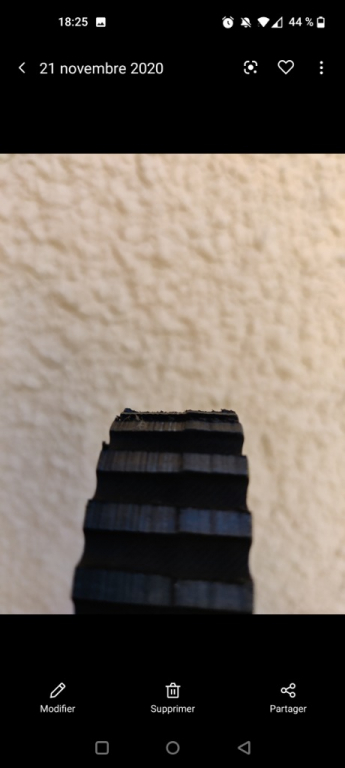

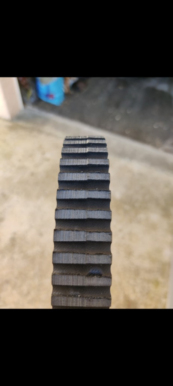

Ci joint des photos
