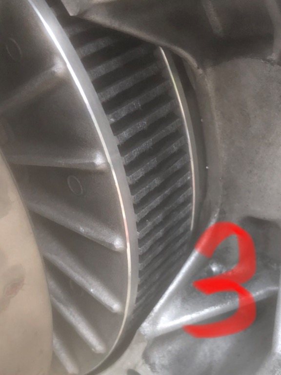

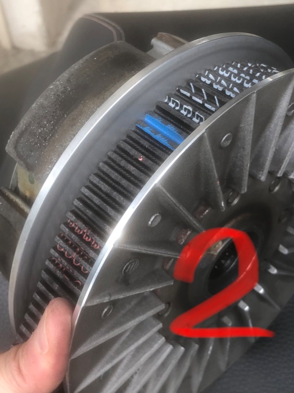

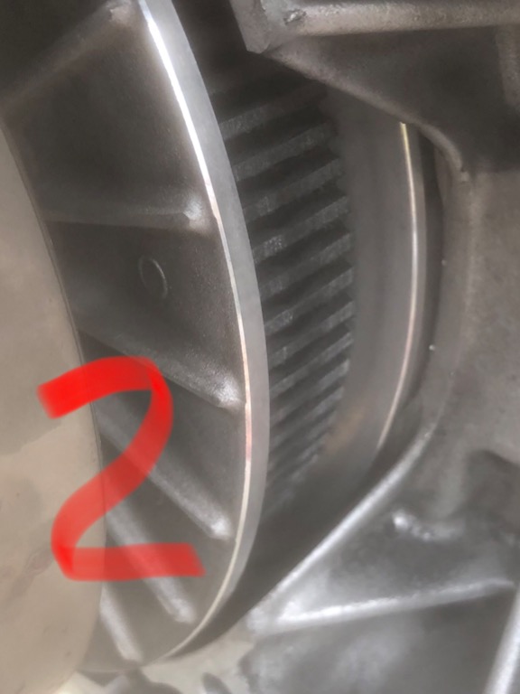

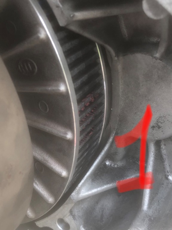

Bon, la suite de mes aventures... Et bien toujours pareil i Après démontage et remontage en descendant au max la courroie dans l'embrayage, m'être assuré que le vairo était bien serré avec les bonnes rondelles (ext/int). La poulie était bien en contact avec la rondelle, la courroie avait même du jeu dans le vairo tellement elle était descendue dans l'embrayage. Mais, dès que je l'ai mise en tension en faisant tourner le vario, elle s'est mise tout en haut de l'embrayage. J'ai même remis les guide Piaggio dans le vario. Je pense vraiment avoir tout bien fait, je ne comprends pas et n'ai plus d'idées.
Les photos jointes montrent :
1- Au démontage
2- Mise de la courroie dans l'embrayage et remontage embrayage
3- Après mise en tension (pré-serrage en plusieurs étapes en même tant que mise en tension)
La seule chose que je n'ai pas faite, c'est desserrer un peu l'embrayage (écrou de 55 serré à 100 Nm, certainement trop). J'ai fait des marques au marqueur sur la poulie du vario mais je n'ai plus la motivation pour aller démonter et remonter pour un résultat inchangé (6 x en 3 semaines)...
Niveau tours, je suis à 3500 tours à 40km/h
Le frottement apparaissant uniquement à la décélération tant que le régime n'est pas descendu sous les 4000 tours, est-ce que ça n'évoque pas plutôt un problème au niveau de l'embrayage (fait trop remonter la courroie) ou une courroie pas adaptée ?
1- Au démontage
