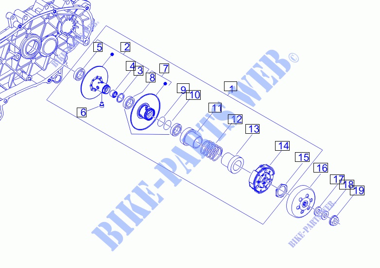

Je confirme, il y a bien une rondelle très fine à l'intérieur devant le canon, une erreur sur la photo EasyParts;

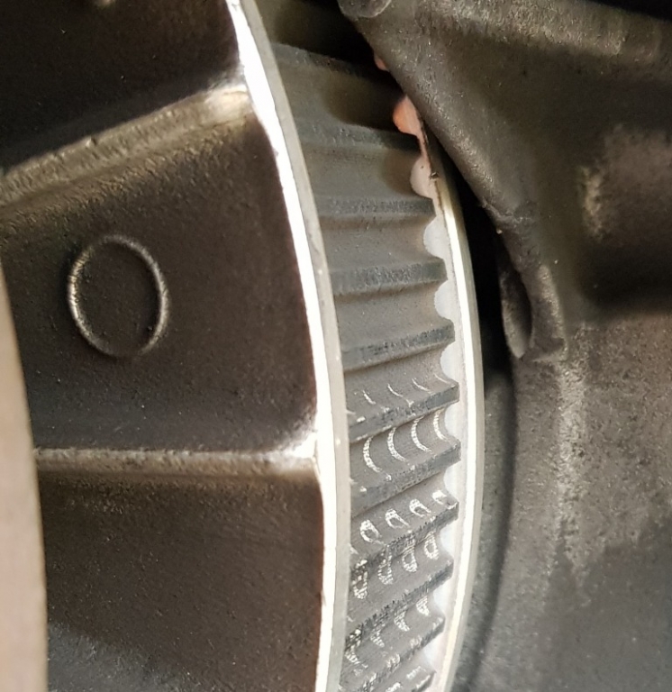

Une photo d'une optimisation max avec les traces à 1 mm du bord de la poulie. La tienne est au bord et avec la dilatation elle dépassera, pas bon.
Plus de 100 HPE roulent avec cette modification et rien.
Donc, je sèche sur la raison. Je passe la main, désolé.

le problème ne viendrait il pas de l'embrayage en lui même en fait il a changé le ressort donc il y a un remontage a faire entre embrayage et la poulie d'entrainement et aussi des rondelles sur cette partie

Je n'ai rien démonté sur l'embrayage à part le ressort, Je n'ai eu aucune rondelle dans la main, juste le support sur la tête du ressort, remis à l'identique.

Il me semble mais je vais revérifier, pas le choix. J'ai serré l'écrou de 55 à 100 Nm, c'est peut-être trop. ça expliquerait pourquoi la poulie chasse la courroie vers l'extérieur, parce que les deux joues étant trop serrée, la course est raccourcie et les joues déjà trop proches départ. Je ne sais pas si je suis clair.
