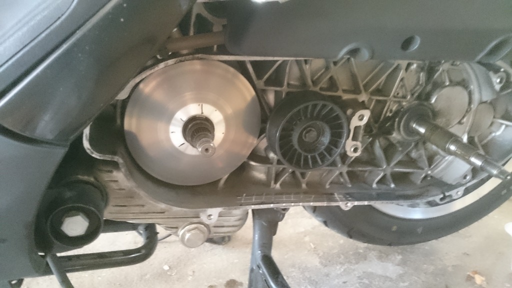

En attente de ta ré-ouverture. fait une photo de l'intérieur de ta demi-poulie vario pour voir jusqu'où descend ta courroie. (photo du mien)
Pour insérer, la courroie, je fais avec les mains et un morceau de bois sur les ailettes, mais pas si simple pour le serrer de 1 cm. Par contre il faut légère tourner l'axe est conique, d'où la non utilisation d'un manche de marteau. Mais je confirme pas si simple, plus simple à 2.

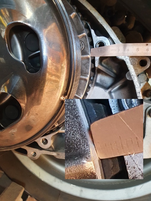

Réponse de ray29 sur le sujet Transmission sur MP3 500 HPE 2018->
Bonsoir
Je ne suis pas d'accord avec toi Raptsor52, le Mp3 bien ajusté c'est un régal, en tout cas pour le mien.
Vnr ton problème ne vient pas des poulies d'embrayages, je ne peux pas non plus l'ouvrir à la main sur le mien.
Par contre est ce que la rondelle entretoise entre les poulies du vario fait bien 2m/m m d'épaisseur, c'est la côte standart, cette côte est très importante.
Quand tu démontes ton carter quel espace as-tu entre la courroie et le carter ?
Sur le mien il reste 1,5m/m, voir la photo

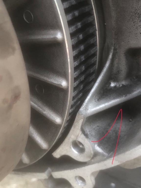

il y a 1 an 3 mois - il y a 1 an 3 mois #241943
Bonjour Ray29,
Merci de ton intervention technique pour Vnr,
Il a posté une photo de sa courroie sur sa poulie embrayage, je te rappelle qu'il a aucune modification sur le vario comme toi avec ton usinage sur les 2 demi-poulies ou moi avec mes cales d'ajustement. Il est 100% stock, hormis la courroie Piaggio 400 moins épaisse sur les crans extérieurs. Et pourtant sa courroie dépasse et une usure commence sur sa courroie neuve. Tu es comme moi, il y a un truc sur le vario, les 2 demi-poulies sont trop écartées.
Donc 2 mm d'épaisseur pas si fine.
Une photo Ray que je te remonte pour ta compréhension ou incompréhension, Pour moi, pas bon et à l'arrêt,
