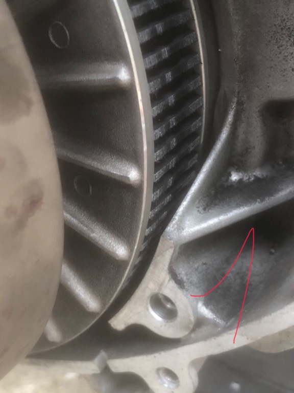

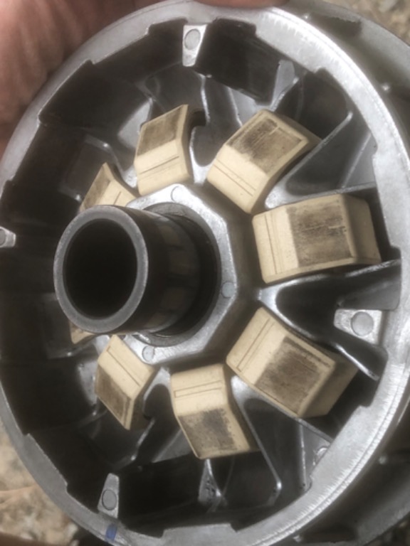

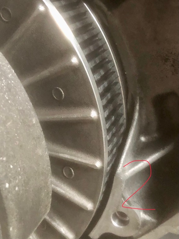

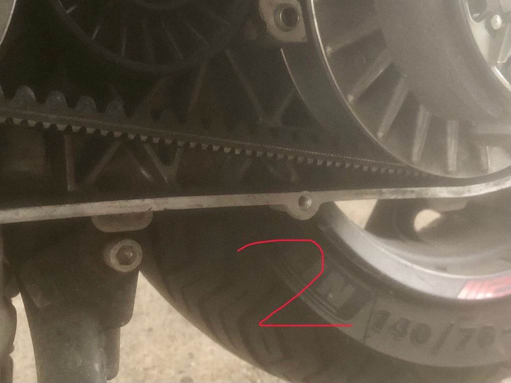

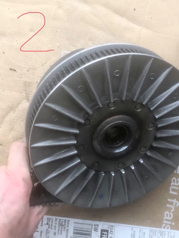

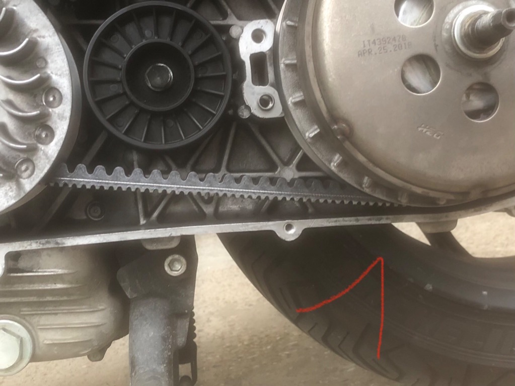

Bon, démontage et remontage, très peu de changement, ça siffle moins mais ça siffle toujours à la décélération et uniquement à la décélération, donc ça frotte. ça siffle à la coupure des gaz à partir de 90/100 km/h tant que le régime n'est pas descendu sous les 4000 tours. Après, il marche bien niveau accélération et reprise.
Au démontage, j'ai pu constater des traces avec poussière de courroie dans le carter. Je n'ai plus d'idées car il me semble avoir tout fait correctement.A la décélération, est-ce que la a courroie remonte trop haut dans la poulie d'embrayage ? J'ai vérifié, au cas où, mon ressort de contre-poussée est bien le Malossi blanc pour MP3 400/500. Est-ce un temps de "rodage" du ressort qui est trop dur au début et expulse la courroie de la poulie ? Au montage, j'en ai bavé pour écarter la poulie afin d'y enfoncer suffisamment la courroie tellement le ressort est dur. A moins que ça ne soit au niveau du variateur, mais je ne pense pas car la courroie ne monte pas dans le variateur à la décélération.
Je mets quelques photos pour juger (1 : démontage et 2 : remontage)

Houlà, alerte générale, ta courroie est trop haute sur la poulie de l'embrayage. Je comprends mieux maintenant.
Normalement tu dois être à 2/3/4 mm du bord sur les crans extérieur de la courroie.
Ta courroie est trop descendu sur le vario. En clair des 2 demi-poulies du vario sont trop écartées.
Tu n'as inversé les épaisseurs des rondelles entre les internes et externes.
Attention, le problème ou inversion vient peut-être du précédent proprio.
Mais ton pb est déjà là, ta nouvelle courroie 400 de 14 mm d'épaisseur est déjà usée sur les crans extérieure. Avec la 500 (16mm d'épaisseur), je n'ose imaginé le massacre.
J'essaye de te trouvé une photo d'un montage correct.
