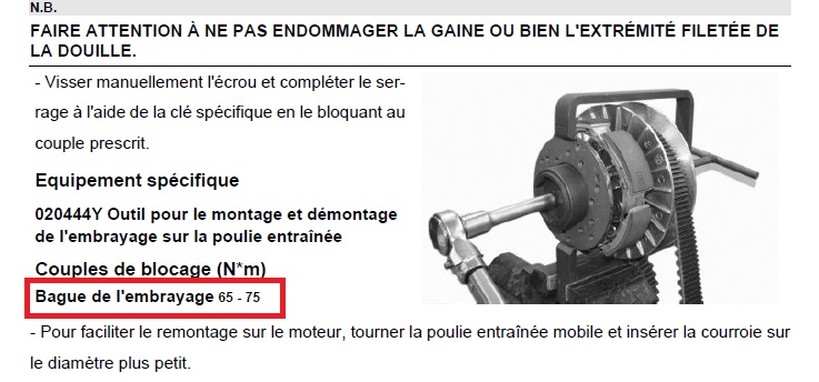

Pour les autres serrages externes 100 pour l'embrayage et 180 sur le vario, conseil de mon mécano Concessionnaire. Puissance et couple des HPE. J'ai eu 2 desserrage d'écrou sur le vario avec un serrage à 170, plus rien depuis.
Je ne sais plus quoi de dire, on ne sais jamais regarde la longueur de ta courroie Piaggio 400 par rapport à la 500, même dimension interne. Tu as bien une courroie de la marque Piaggio.
Il me semble mais je vais revérifier, pas le choix. J'ai serré l'écrou de 55 à 100 Nm, c'est peut-être trop.

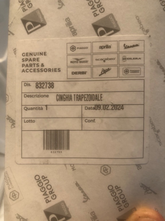

Pour la courroie, je n'ai pas mesuré mais je les avais comparées visuellement en les juxtaposant et elles semblaient vraiment de même longueur. Si elle était trop courte, elle ne monterait pas assez sur l'embrayage il me semble. En PJ la ref.

C'est la courroie pour 400 conseillée par PP3 31, achetée sur scootfusion. Mais, j'avais déjà ce sifflement à la décélération après montage des galets et ressort blanc avec la courroie d'origine 500.Si c'est la référence de la courroie que tu as monté à mon avis il y a un problème. Moi j'ai pas cette référence là mais j'ai pas la même génération mais il me semblait que toutes les références pour le MP3 500 était identique. La référence que j'ai moi c'est 849090
ou as-tu acheté ta courroie ?
