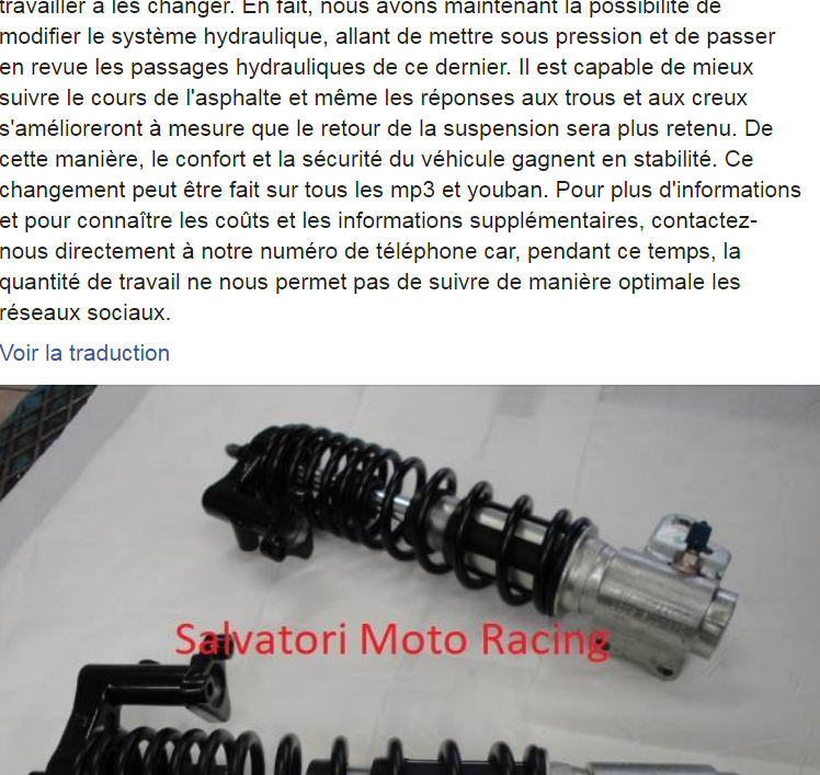

Il s'agit des amorto. AV, ils sont supers, et certainement très efficace. Mais le prix doit-être en conséquence, normal.
Pas de soucis sur l'avant, je trouve que la direction et le confort AV est mieux sur le HPE que sur le 2014, précision, après un graissage complet de tous les éléments.
Merci de l'info. Pour l'AR les RS24 seront largement suffisant pour moi. Les autres sont très bien Bitubo, Piaggio Bitubo, Kayaba !! mais un peu trop complexe à régler. Histoire de voir, je compte ouvrir les anciens RS24, Malossi vend un kit de reconditionnement.
J'ai claqué 2 paires d'origine en 30.000 et 1 en RS24 en 30.000 (KWC + moi). Il s'agit d'une pièce d'usure, donc, pas de Pb pour moi, je remplace.
