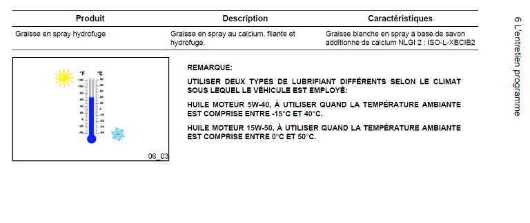

En Chargeant la notice de mon HPE, je viens de trouver ceci, il est possible de mettre de la 15W50 dans les HPE sous garantie avec une plage 0 à 50°C
Je termine mais 2 Litres de 5W50 et je repasse en 10W60 en toute l'égalité.
