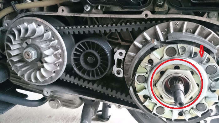

Je connais déjà j'avais cette config similaire lors de mon achat, sauf que j'ai eu des problèmes dés la mise en puissance de l'engin, la courroie qui touche le carter (courroie Hs), la cloche malossi qui m'a explosé les ailettes (1 embrayage).
Mais là je pense avoir prévu tous les ajustements. En plus, le montage sera fait par moi et KWC qui possède l'outillage complet en commençant par un pont moto et il connait parfaitement les MP3.

meuler les ailettes ne risque pas d’entraîner des vibrations ? du genre modif de l'équilibrage de l'embrayage ?

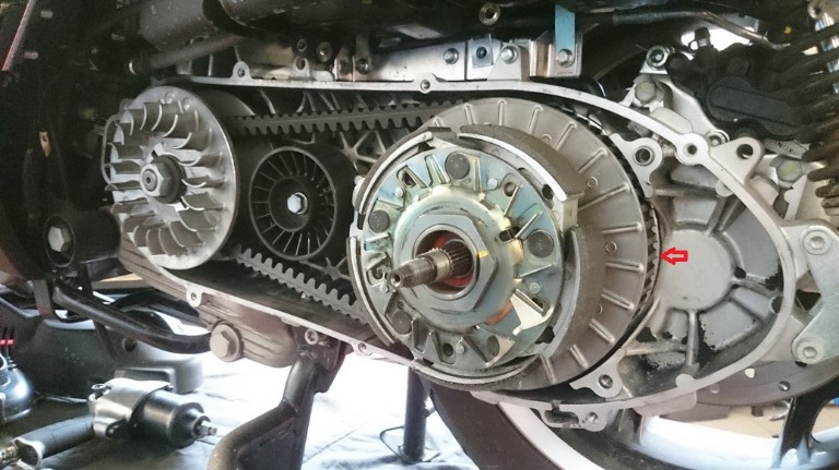

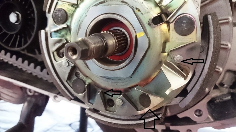

Franchement, je ne pense pas que les pièces en rotation d'origine soient parfaitement équilibré. J'ai tordu les ailettes sur le 1er embrayage à 90 degré, fonctionnellement rien de bizarre, hors bruit. Attention, je ne compte pas meuler la totalité des ailettes sur la hauteur, je pense qu'il me faudra juste supprimer les crêtes côté intérieur, un peu comme les embrayages d'origine de 2014 à 2016. Dans le cas contraire, un embrayage maxi Malossi sans ailette sera monté. La cloche Malossi se charge de la ventilation avec les écopes.
Modèle 2014 à 2016, les ailette sont de forme arrondi.
HPE, les ailettes sont plus haute côté intérieur, pourquoi !!
Toutes les crêtes ont été raboté voir plus par la cloche Malossi
