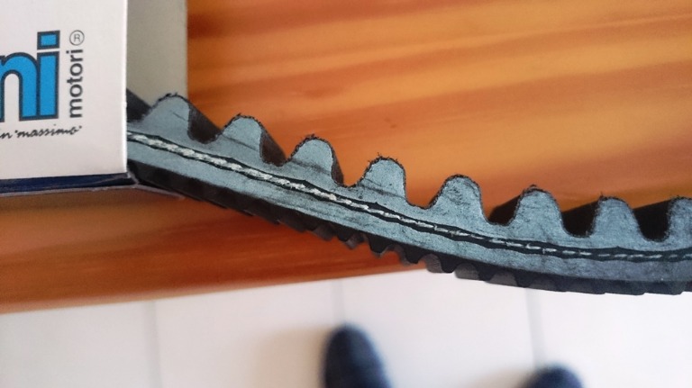

C'est une courroie pour les moteurs 400/460/500 et qui est conçue pour ne pas frotter.

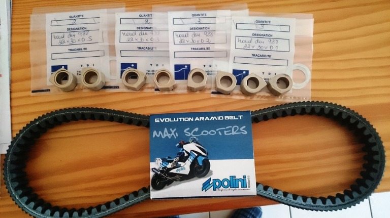

Réponse de PP3 31 sur le sujet PP3 31 out, le retour, le passage sur HPE
J'ai craqué, pas de retour de Piaggio France sur les problèmes de démarrage, la concession tape en touche.
Les équipements sont là, la réservation de l'atelier et du spécialiste TSO (KWC) est passé pour la fin du mois.
Galet Dr Pulley env. 19.5 gr. bien propre, les guides Pulley sont toujours sur le HPE, Courroie Polini Kevlar, rondelle ajustement vario 0.3 mm, les ailettes d'embrayage seront meulées pour la cloche Malossi.:genial:
Mon MP3 sera de retour, comme lors de la phase de rodage, je ne supporte plus la transmission d'origine.
Photo des dents extérieures de la courroie Polini, très peu de chance que maintenant la courroie frotte contre le carter.
