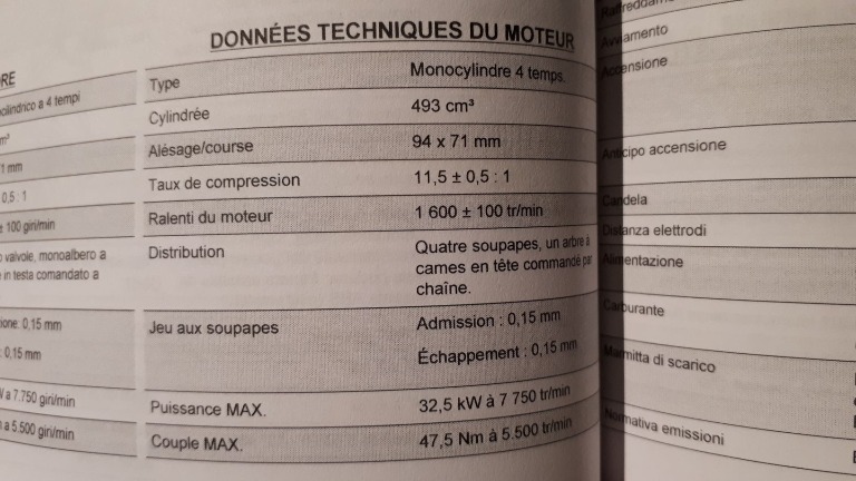

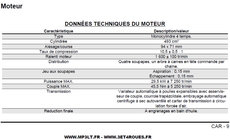

Aux nouveaux possesseurs de 500 HPE,
Pouvez-vous voir sur vos carnets le taux de compression du HPE ?
Merci d'avance.
Je compte bien le faire contrôler sur mon nouvel engin, mais il me faut le chiffre, je ne pense pas qu'il soit identique au non HPE.

Ouais , grosse montée, à voir.

Ya pas de miracles ...
