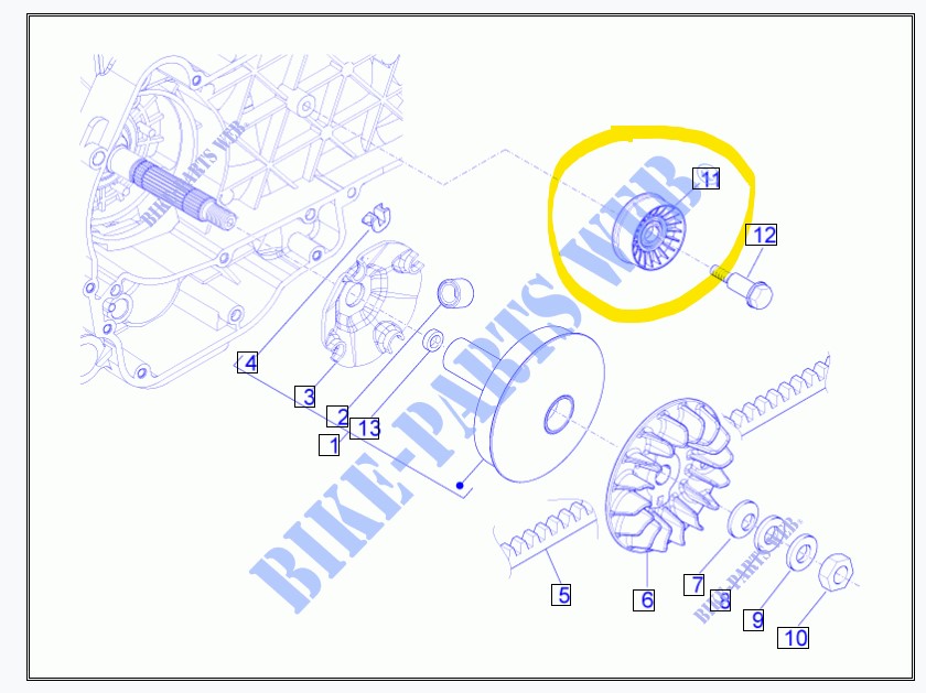

J'ai trouvé lors du démontage le roulement de la poulie de tension courroie bruyant : est ce normal à 13 000 Km

Réponse de PP3 31 sur le sujet Confirmation avant commande pour optimisation transmission de mon tripodes
Normal, non, mais elle doit être vérifiée tous les 10.000 et en cas de Pb, il faut la remplacer.

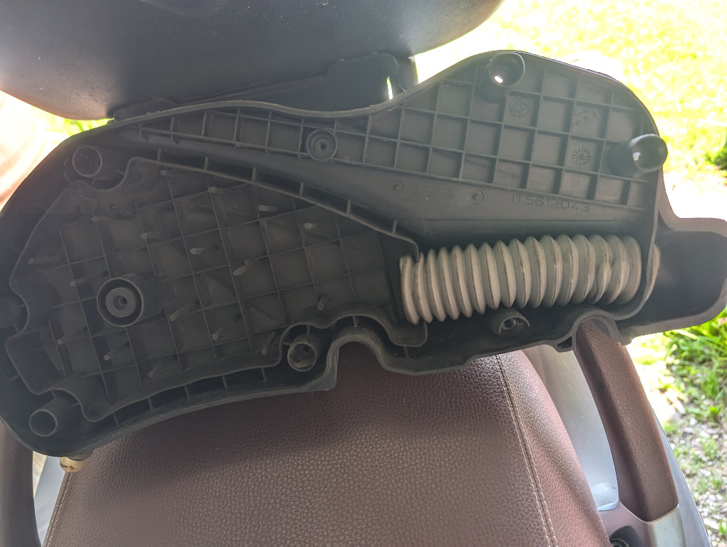

il y a 1 an 3 mois #241890
par GaelRayonB
Réponse de GaelRayonB sur le sujet Confirmation avant commande pour optimisation transmission de mon tripodes
- Messages : 6200
il y a 1 an 3 mois #241891
Réponse de bobobss sur le sujet Confirmation avant commande pour optimisation transmission de mon tripodes
Beau boulot !!

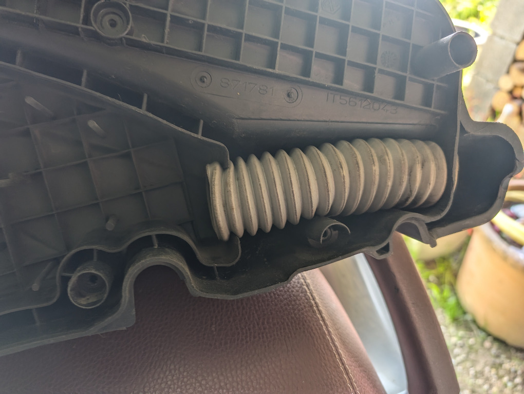

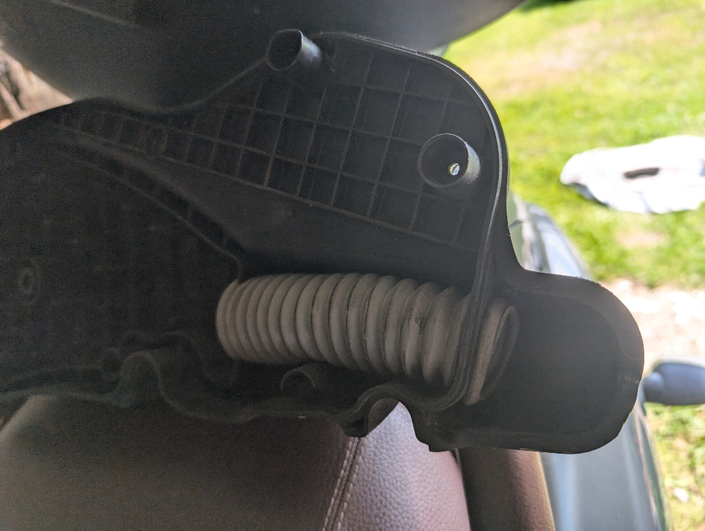

il y a 1 an 3 mois #241893
Beau travail,
Ton tuyau d'évacuation des vapeurs d'huile semble plein, il te faut le nettoyer et vérifier qu'il s'agit uniquement d'huile.
Beau travail,
- GaelRayonB
- Messages : 48
- Remerciements reçus 3
il y a 1 an 3 mois #241894
par GaelRayonB
Bien vue , juste avant le remontage du carter j ai regardé et trouvé bizarre le tuyau j ai suivie et vue qu il était relié au décanteur donc j ai ouvert et la 5 a 6 cm d huile limpide mais qui sentait les herbes de Provence je l'ai vidé et reboucher ensuite
