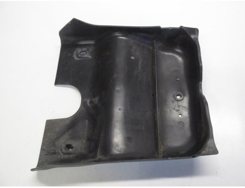

01 Avr 2024 11:53 #241457 par raph54
Tu pourrais me dire ce que tu comptes faire pour le sabot ?
Sinon voila quelques photo de mon projet
Comme la peinture etait pas terrible poncage au papier fin
Resultat :
Je prefere cette entrée d'air apres faut voir si c'est fonctionnel et pas bruyant
01 Avr 2024 18:55 #241458 par GaelRayonB
Cool ton projet avance moi ce sera exactement la même chose mais je le laisserai noir afin de conserver son apparence
Pour moi il faut finir de le poncer pour les surfaces apparentes et / ou le passer en polie miroir ou peinture grise comme le carter
Le sabot c'est pour modifer celui que j achete et creer une écope a air comme l'a fait ray29
Je sais qu a partir de 2016 Piaggio a supprimé ce sabot mais il est aussi passé en cylindre fonte
