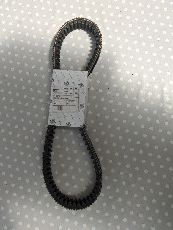

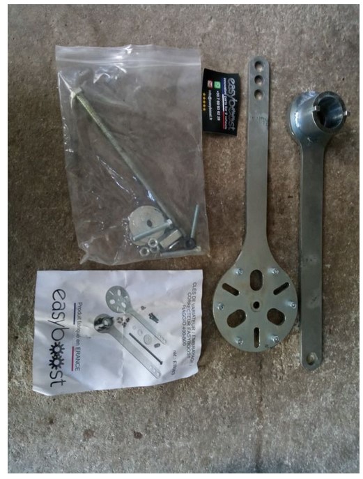

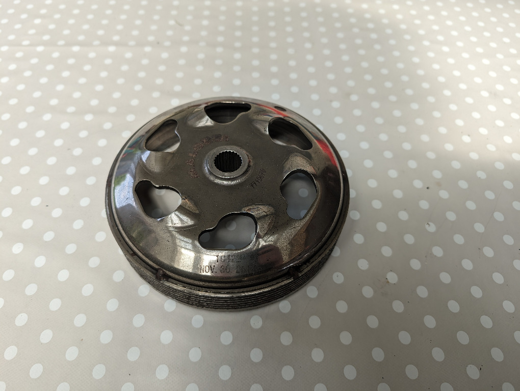

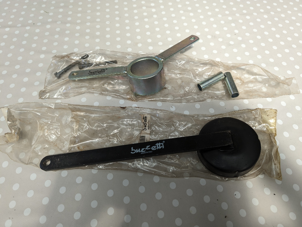

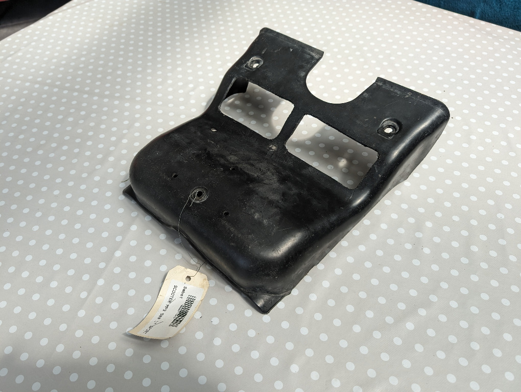

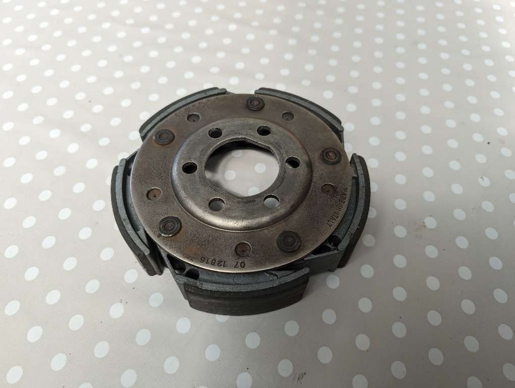

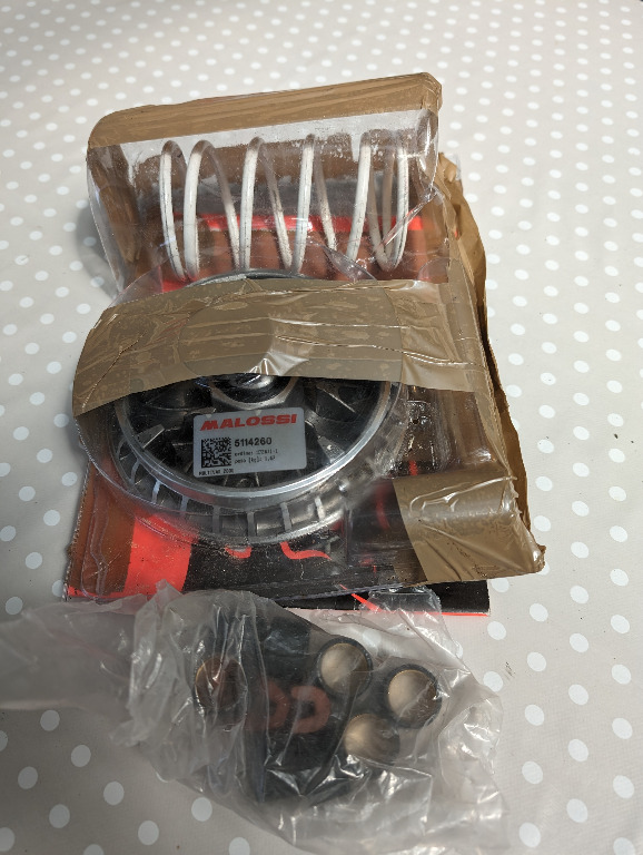

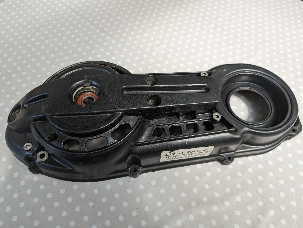

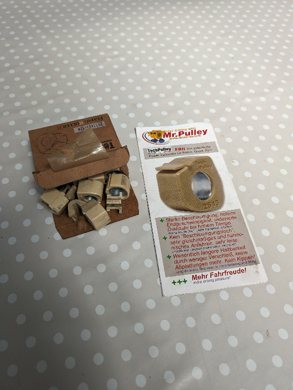

Bon voila les 1er retour des achats
- Sabot / occasion / EBAY ( modifié pour l'occasion )
- Carter transmission aéré / occasion / EBAY
- Courroie PIAGGIO 400 832738 / neuf / LEBONCOIN
- Outils BUZZETTI / occasion / LEBONCOIN
- Cloche MALOSSI / occasion / LEBONCOIN
- Embrayage / occasion / LEBONCOIN
- Variateur MALOSSI / occasion / LEBONCOIN
- Galet et slide TechPullet / occasion / LEBONCOIN
- En attente de La Bécanerie Graisse Filtre huile MALOSSI et joint vidange
- En attente outil EASYBOOST / occasion / LEBONCOIN
- En attente garde boue et visserie arrière / occasion / LEBONCOIN
Un petite après midi de mécanique va devoir s'imposer prochainement

L'ensemble Easyboost a été bloqué 15 jours chez mondial relay

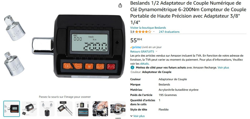

Je me suis trompe dans l'achat d'un adaptateur dynamométrique j ai acheté un 0.9 - 30 Nm au lieu d'un 6 - 200 Nm
j ai quand même fait la vidange ( le filetage est pas top top ) + l'adaptation du garde boue arriere

J ai trouvé des galets Polini 15gr
Je n'ai quasiment plus de broutage et vibrations
Accélération linaire sans excès des RPM
Peut être un peu moins de pêche
Mais on dirait moins haut dans les tours a 90 - 100
