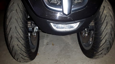

- jean-claude79
il y a 8 ans 8 mois #207713
par jean-claude79
Réponse de jean-claude79 sur le sujet Usure des pneus
il y a 8 ans 8 mois #207717
Réponse de Semerkhet sur le sujet Usure des pneus
Re
Je ne sais pas si c'est un effet du a une photo prise de près, mais il semble vraiment que tu as un excès d'ouverture au train avant
