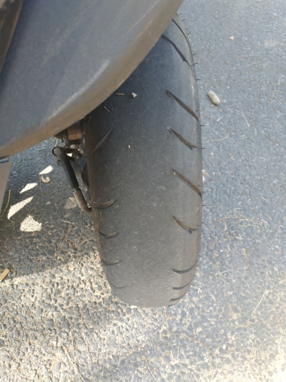

Effectivement, je dois regarder... J'ai fait 400 bornes sur autoroute depuis, avec je pense des pneus probablement surgonflés...
Mais bon, à l'avant, je pense qu'ils ont fait 12000, et avec ces flans plats au milieu,
je ne vais pas y couper ; vais devoir les changer.

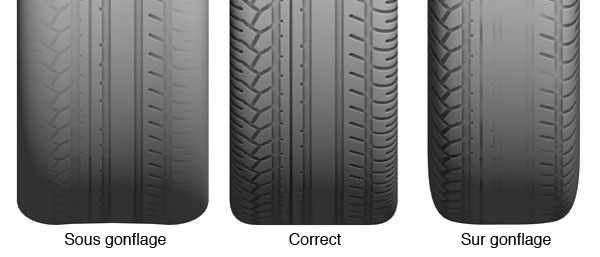

J'ai du roulé surgonflé un bout de temps...

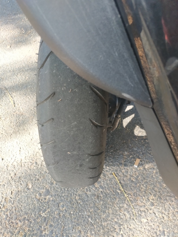

Les voila... Pas beau hein ?
Mais ils sont vraiment plats, c'est délirant non ?
16 Juil 2019 20:27 - 16 Juil 2019 20:33 #224517 par weex
Réponse de weex sur le sujet Usure des pneus
Ils sont plats ! C'est dingue ! A cause de quoi ?

Quelle est la pression dans tes roues AV ???

Je ne suis pas à coté du véhicule, mais je pense que j'étais en surgonflage...
et un trajet autoroute de 400 kms à suffit à les rendres plats...
Quelle est la pression recommandée pour les pneus avant ? 1.8 ?

Un pneu avec une usure symétrique sur les 2 roues, rien d'anormal. L'usure est fonction de l'utilisation, si ta conduite est à 90% sur des lignes droites ou des grandes courbes et en ville, ton pneu s'use sur la bande centrale. Si tu fais du virolo, comme nous l'usure est à 60% et 40% sur le côté. Rien à voir avec un pneu voiture. (mon avis)
Par contre, les pneus doivent être remplacé au témoin, et là :whistle:

Je suis comme beaucoup. Donnes nous les indications de tes pneumatiques avant. Tout ce que tu as auras comme information après le 120/70.12 sur le profil 51P ou 51s?
Semaine et année de production..etc...ou sinon.fais 2ou 3 belle photos que ce soit lisible

Alors voilà le soucaille.... J'étais à 2kg sur les pneus avant... verdict : surgonflage
