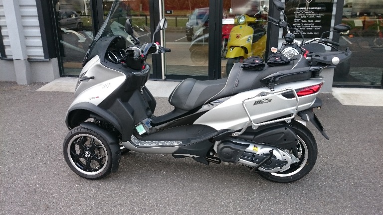

Désolé, je me souviens plus des types de plaquettes sur les anciens MP3 500, Malossi rouge à l'avant et origine à l'arrière, mais je ne suis pas sûr.
Voici les MP3 500 de 2014, le mien de l'époque,
Les 1er MP3 500, j'avais le même en blanc,

il y a 2 jours 9 heures #242974
par cox
Tu a raison effectivement il a pas du rester longtemp en concession avant d etre vendu, il est de MAI 2014! Mais c est bien un model 2013...
J ai récupéré des fourches avant de HPE. (Plus gros freins, 258mm au lieu de 240mm d origine)
Des roues en 13, faut que je monte des pneus neufs!
Galet techpulley 17gr j espere que c est pas trop léger.
Ressort blanc malossi, sur vos conseils
De quoi faire la vidange.
Est il légalement autorisé de démonter le système roll lock et de rouler sans? Au CT c est contre visite? Juste pour savoir le jour ou il va tomber en panne ! 🤣😂🤣
