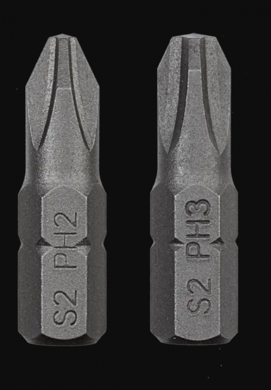

Tu fais la modification ce WE ou dés Jeudi, juste un truc, si tu n'as jamais déposé les vis du carter, il te faut un tournevis avec empreinte Phillips PH3.
En attente de ton retour et de ton avis.

Je risque de me lancer plus tôt cette semaine.... tiens un nouveau truc, c'est quoi ce tournevis empreinte PH3 ?
Bon je vais aller regarder ça avant, pour être sur d'avoir tout sous la main.

EDIT : c'est un tournevis l'empreinte PH3... j'ai tout un arsenal de ce côté là.

Il s'agit du type empreinte cruciforme qui s'adapte parfaitement au tête de vis sans les bousillés. Si tu as une viseuse tu la trouveras en l'intérieur.

Vue pour le ph3... je pense que je m'arrête à PH2
Je vais voir dans mes embouts visseuse... il me semble avoir ça

Avec la visseuse, mets toi sur le couple 1 et petite vitesse, c est mieux, tu auras un meilleur couple et tu riperas pas sur les tête de vis.
