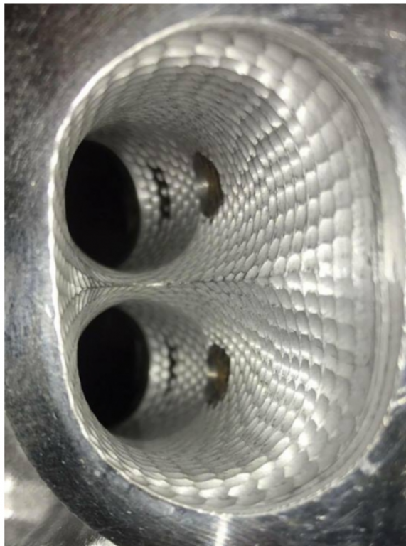

Conduit d'admission de la culasse du mp3(scan 3 d obligatoire) 400/462...ca va venir pour le reste....
