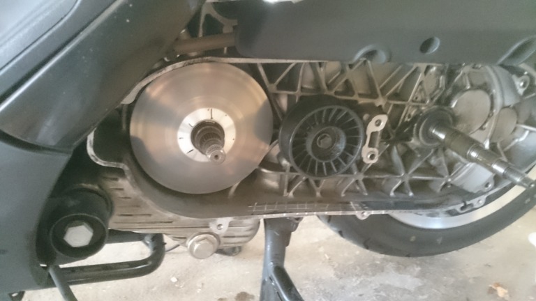

Alors oui j'ai bien tout remonté dans le bon ordre j'avais fait des photos et tout pour me rappeler lol
Et non je n'ai pas de delta car c'était la 1ere fois que je l'ouvre le carter, le scooter à seulement 1500km...
Tu as poncer le carter pour en finir avec le problème?

J'ai juste poncer pour enlever les traces de la courroie Piaggio 500 et faire un bon quadrillage au feutre indélébile lors du montage des galets de 18 grs et de la courroie Polini et après 500 ou 23.000 kms mon quadrillage sur les carters est toujours là.
Tu as un fonctionnement anormal par rapport à un HPE non Adv. Il te faut absolument un retour de Jay57 pour savoir s'il a les mêmes problèmes avec son HPE Adv.

Matt , envoie-moi une de tes photos en MP.

Tu appel quoi par quadrillage?
il y a 3 ans 2 mois - il y a 3 ans 2 mois #238305
Au endroit ou la courroie semble toucher, je n'ai qu'une vielle photo, pendant les recherches.
Réponse de PP3 31 sur le sujet Remplacement vario sur 500 hpe euro5
Bonjour,matt écrit: Tu appel quoi par quadrillage?

en fait tu fais sa pour vérifier que sa ne frotte plus c'est sa
