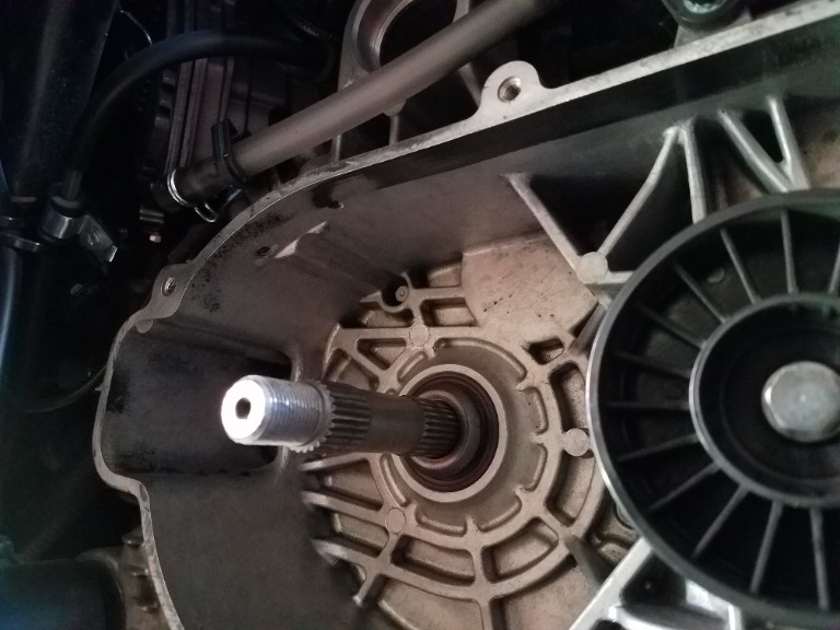

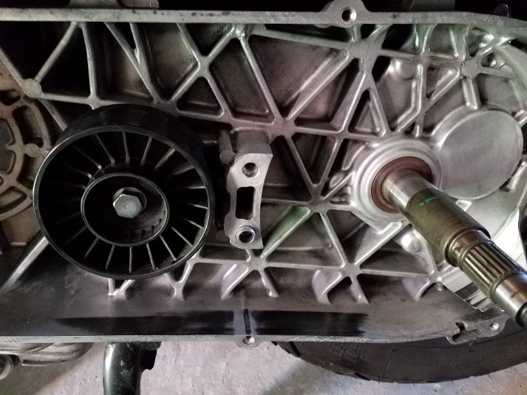

Pour ton Pb, tu as bien remonté toutes les rondelles et dans le bon ordre.
Ta courroie touche, mais tu as fait un delta entre avant et après. Car même en full stock la courroie Piaggio 500 sur les HPE non adv lamine tout le carter et la courroie.
Le résultat en image en full stock, après un bon ponçage et la conf., plus rien.
