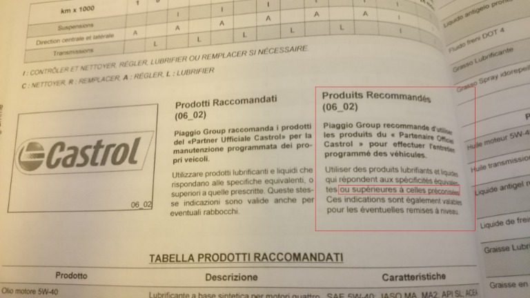

Mon concess. est également pénible, mais après avoir vu mes carters 3 mois après l'achat, il était hors de question de continuer en l'état. Adieu à ma garantie sur la transmission. Mais depuis 6 mois, parfait. Un petit contrôle sera fait par moi-même avec le changement de la Polini lors de la révision des 10.000 kms d'ici 1 ou 2 mois. Le reste sera fait par le concess. avec mon huile et mes recommandations. De ce côté aucun problème après les avoirs averties qu'il est possible de mettre des produits de qualité supérieure, l'info est dans le carnet d'entretien des HPE uniquement. En cas de problème tu peux sortir l'argument. Il fera la gueule peut-être, mais il a pas le choix, ceci est hors transmission.
En plus la révision me coûtera moins chère, sans perte de la garantie sur le reste.

Merci pour ces précisions, je vais regarder ça.
Sur la photo, ils parlent des fluides, pas des courroies ou des filtres à air!
