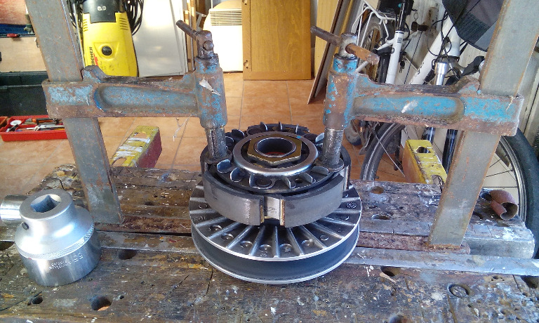

il y a 5 ans 10 mois #226864 par ray29
Réponse de ray29 sur le sujet Transmission sur MP3 500 HPE 2018->
Salut Kokigna
C'est simple à faire, pour dévisser l'écrou il te faut une douille de 55.
Moi je met 2 serre joints dans l'établi pour comprimer l'ensemble et ça vient tout seul (voir photos)
