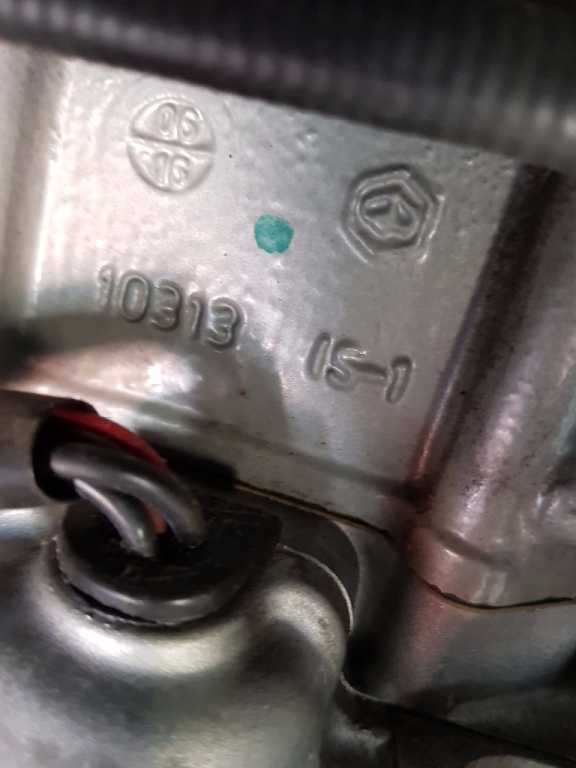

B1, le cylindre est visible depuis les trappes latérales, droite !!!
il y a 8 ans 3 mois #212614
Réponse de B1 sur le sujet Evolution du groupe cylindre piston pour tout les mp3 500
oui trappe de droite côté pot .....mais c'est pas obligatoire, j'avais largement la place pour prendre une photo avec mon téléphone.
