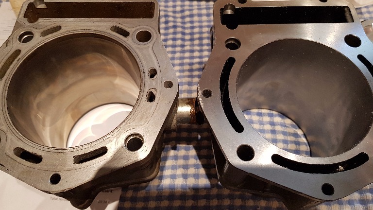

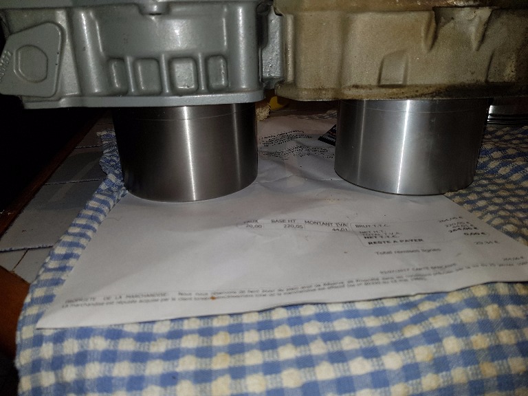

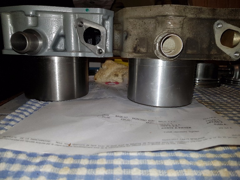

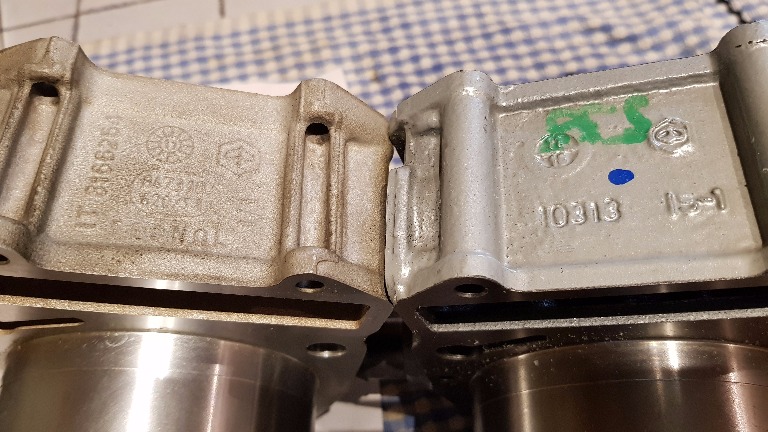

1er point le nouveau cylindre et en fonte à la place de l'aluminium chrome nikasil.
La fonderie est différente, plus de passage pour le liquide de refroidissement et il est peint en gris métallisé..donc tres facile a reconnaître.

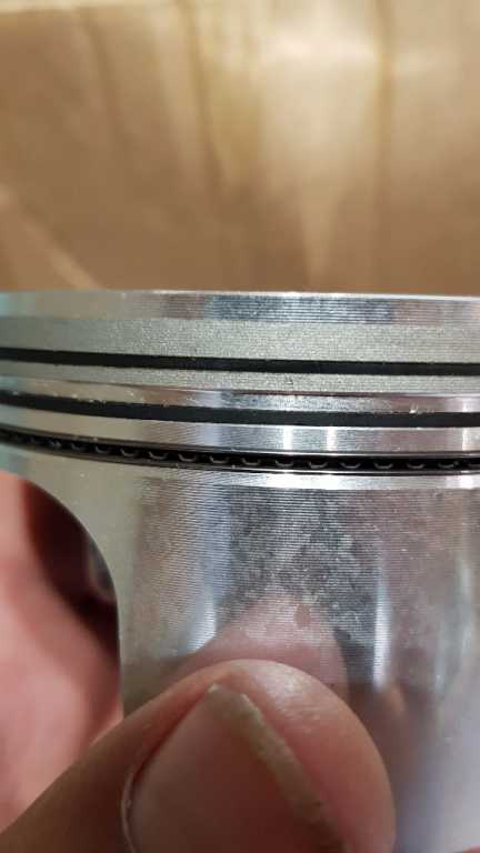

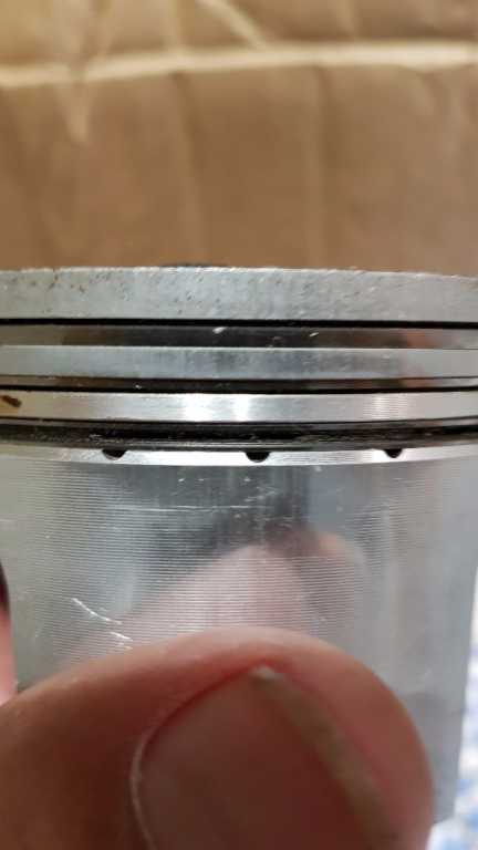

Ancien piston.

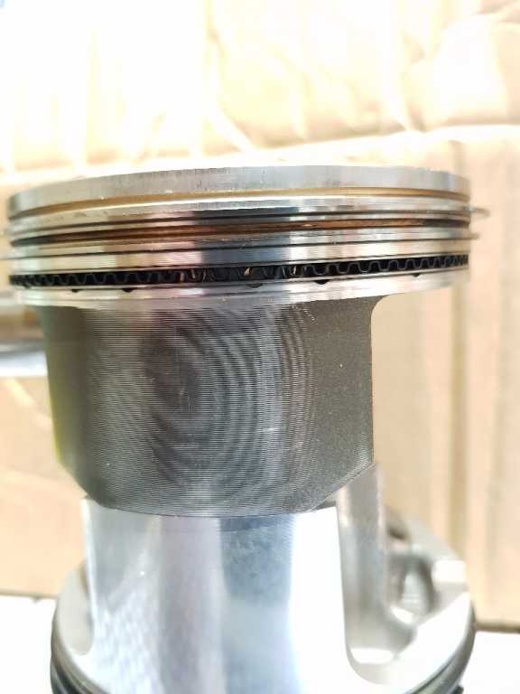

Nvx piston
Nvx piston : segments différents, très facile à constater, le segment du haut est deja plus fin; il y aussi un traitement céramique sur le haut et le bas ainsi qu'a l' intérieur de la gorge du 1er segment.

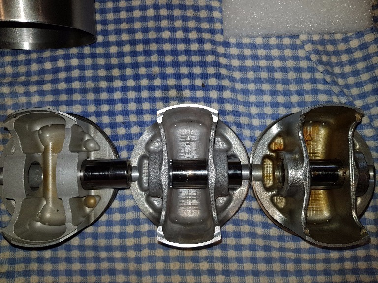

Forgé/nouveau/ancien.
Par trop de différences de l’intérieur, les passages d'huile du segment racleur sont plus petit sur le nouveau mais le segment est plus petit aussi.
Voila....pourvu que ça tienne cette fois-ci

Merci B1, le Scoop, en lettre d'or ton Titre.
Enfin, après 10 ans, la solution est peut-être là, du beau matériel, bien usiné. :genial:
Par contre, pour les futurs acheteurs, il faudra voir le cœur de la bête maintenant, histoire de ne pas faire refiler un ancien groupe.
