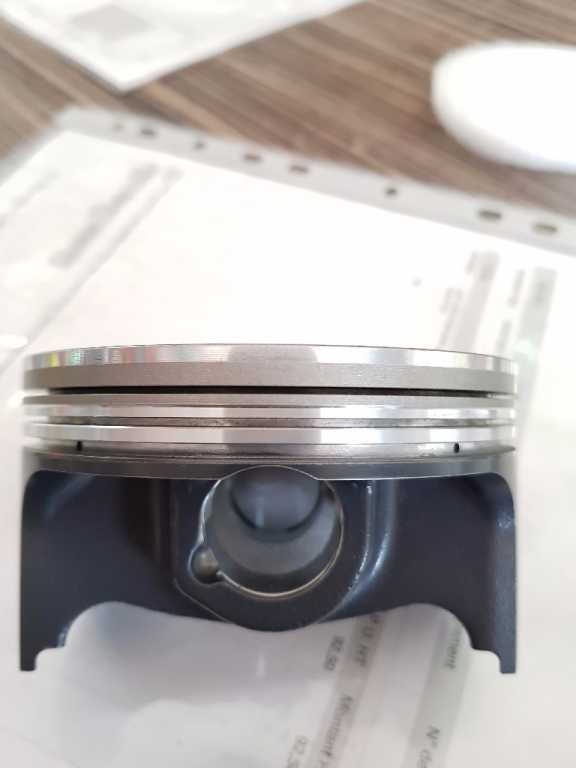

Voici ma touche personnel exécutée par AB DECOMETAL sur le piston du nouveau cylindre fonte pour mp3 500.
Il s'agit de 2 traitements de surface.
1/ une barrière thermique sur la tête du piston.
2/ un traitement anti-friction sur les jupes.
3/ le liquide de refroidissement sera changé pour du ICE, beaucoup plus calo-conducteur que glycol.
4/ l'huile moteur : 5w60 (10w60 aussi) pour conserver une bonne pression d'huile au dessus des 100 degrés, ce qui n'est pas le cas de la 5w40.
Dernière photo le piston avec ses segments de nouveau en place.
B1

B1, il est magnifique ton cendrier!!!!
