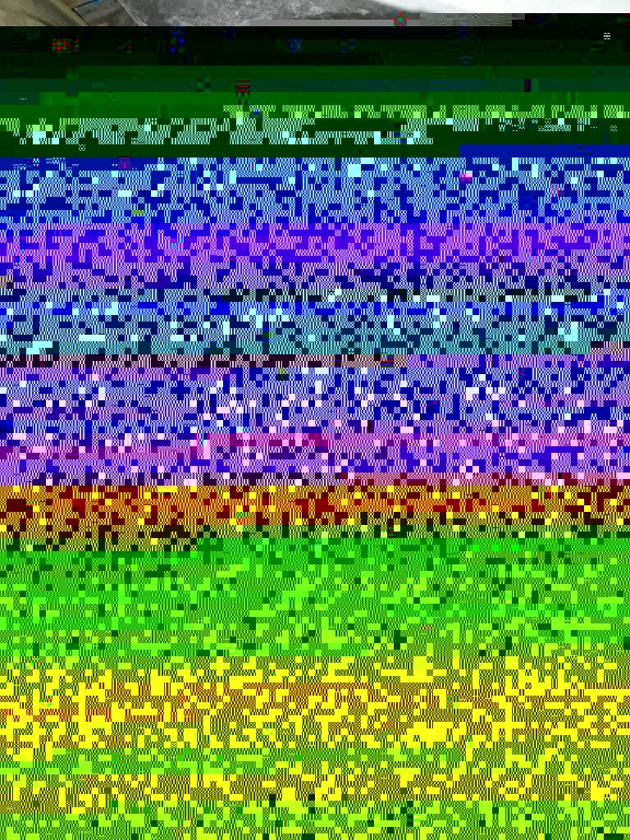

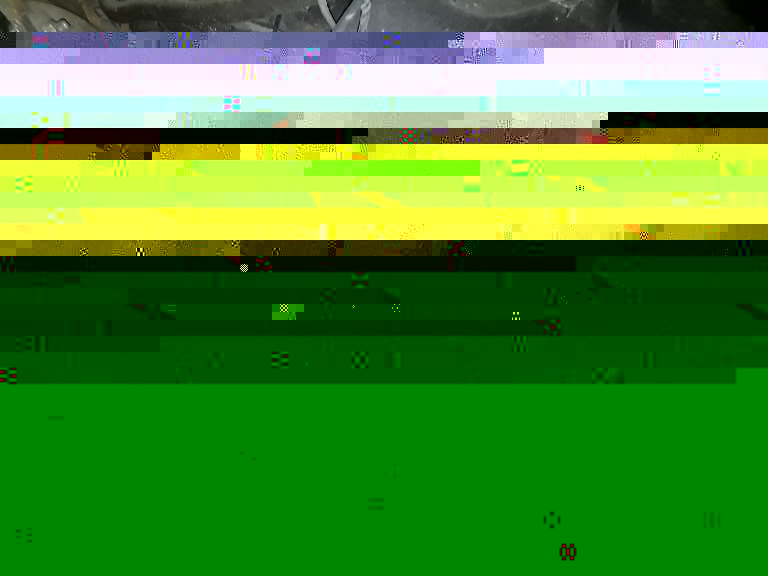

Bonjour et un grand merci Pat2605,
Mon problème est résolu avec cette petite vis située derrière le radiateur du coté gauche de la roue avant (en nous mettant en face du scooter) - voir les photos en pj.
j'ai juste desserré un peu, effectué un test (là tout fonctions) puis j'ai remis cette vis à sa position initiale.
bien à vous.

Merci de ton retour , mais les photos sont pas belles !!

Bonjour OM75048
On ne voit rien sur tes photos
