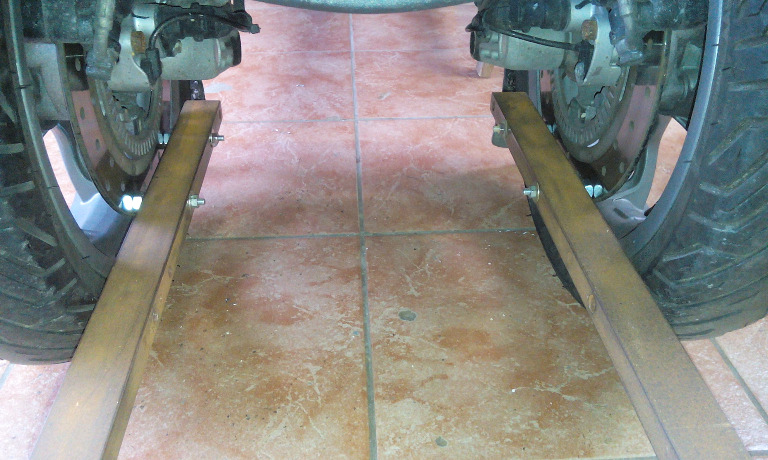

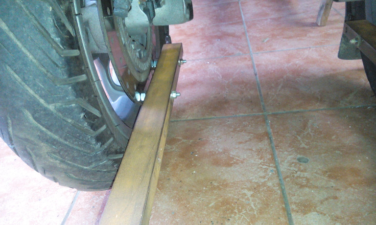

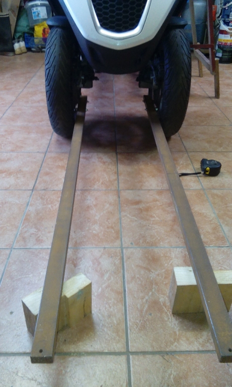

- Messages : 2252
- Remerciements reçus 317
il y a 6 ans 8 mois - il y a 6 ans 8 mois #221820
Réponse de ray29 sur le sujet Vibrations guidon à 65km/h
Bonsoir
Voici quelques photos de la façon dont je me suis pris pour régler le //.
J'utilise de l'acier à clavette, barre très droite lg 1.50m
