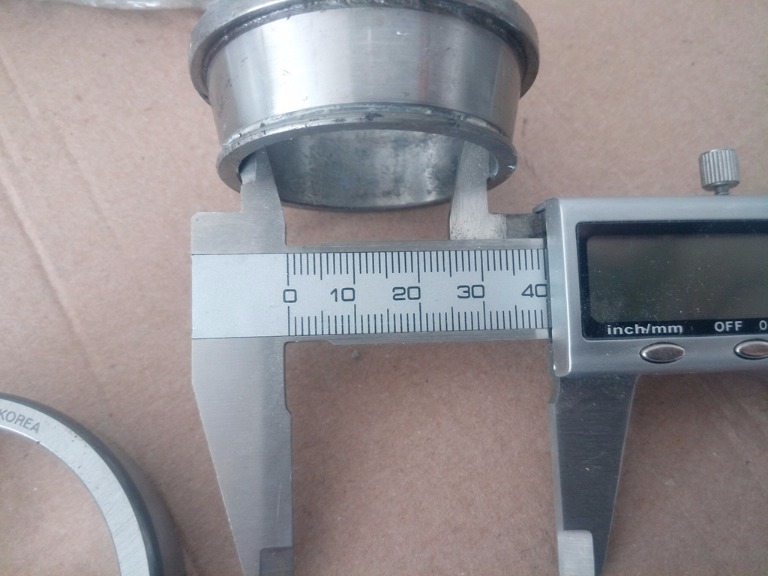

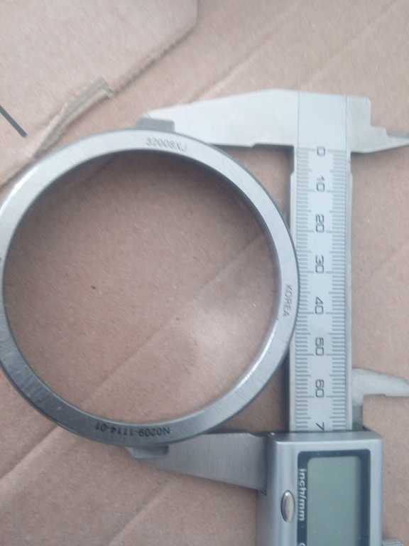

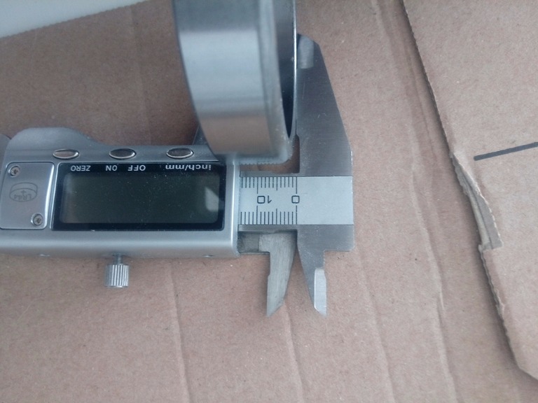

Pour ceux que ça interesse , voici les cotes des pièces à changer :
Ok, il y a plus de piles dans mon pied à coulisse ...
68mm +
14..5 mm
40mm
Je rachète des piles et je met à jours :whistle:
68mm +
14..5 mm
40mm

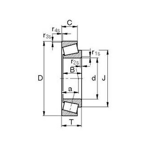

Par contre je ne suis pas sûr pour le 14,5mm de haut...
Cette hauteur semble rare. Le standard que l'on trouve partout est 19mm.
D'ailleurs la ref qui est gravée au laser sur ce que tu nous montre en photo va dans ce sens :
32008XJ
www.orexad.com/fr/roulement-a-rlx-coniq-...xj-nsk/p-G1235010800
32008XJ

La cote C fait 14.5mm , voir ma photo , je ne peux pas te donner la cote T , car , l'autre partie est détruite , vraisemblablement 19mm ...
