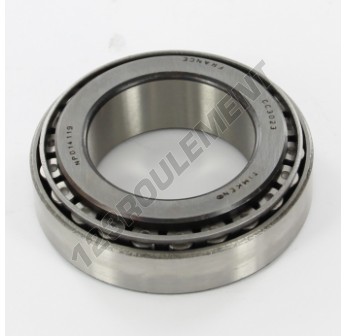

Ayant consulté le site 123 roulements,je m'aperçois qu'il existe une série" forte charge" dans les cotes qui nous intéressent (40x68x19) comportant plus de rouleaux... C'est peut être LA SOLUTION pour une plus grande longévité...A voir
CDLT :fuoco:
il y a 7 ans 11 mois #213757 par christianjou
tu as le lien ?

ocouf écrit: :hello:
:1:
Oui , d'accord avec christianjou , il faut le lien !!!
Merci pour l'info.
