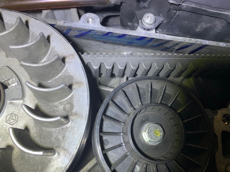

Après discussion avec B1 il m’a conseillé de mettre des cales d’ajustement pour faire descendre ma courroie et aujourd’hui plusieurs test en allant même à rajouter une cale de 1mm en plus de celle de 2mm et toujours des frotement Voici quelques photos :
Je ne sais plus quoi faire ...

J'ai eu berne6 au tel aujourd'hui, pour le moment tout va bien, les témoins de frottements au dessus du vario sont intactes, le léger frottement au dessus de la poulie anti claquement est normal, c'est provoqué par le battement de la courroie à la des-accélération, idem sur du stock.

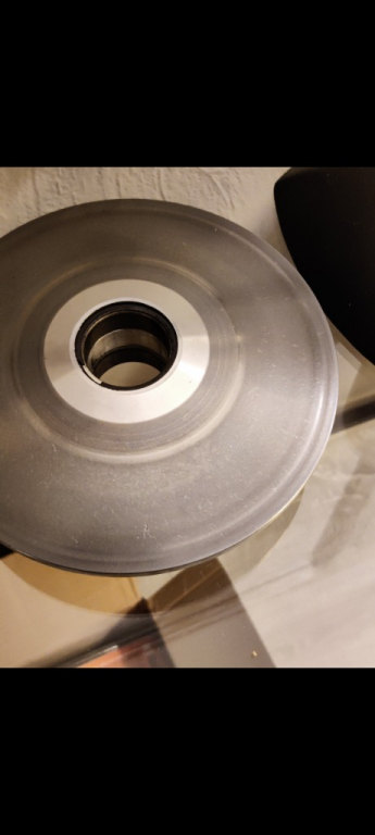

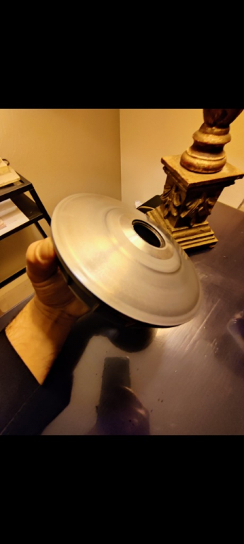

Effectivement j'avais des sacrées traces de frottements !!j'ai mis aussi des cales sur les conseils de B1, et j'ai changé mon variateur car le mien (d'origine) etait tres marqué je trouve..
