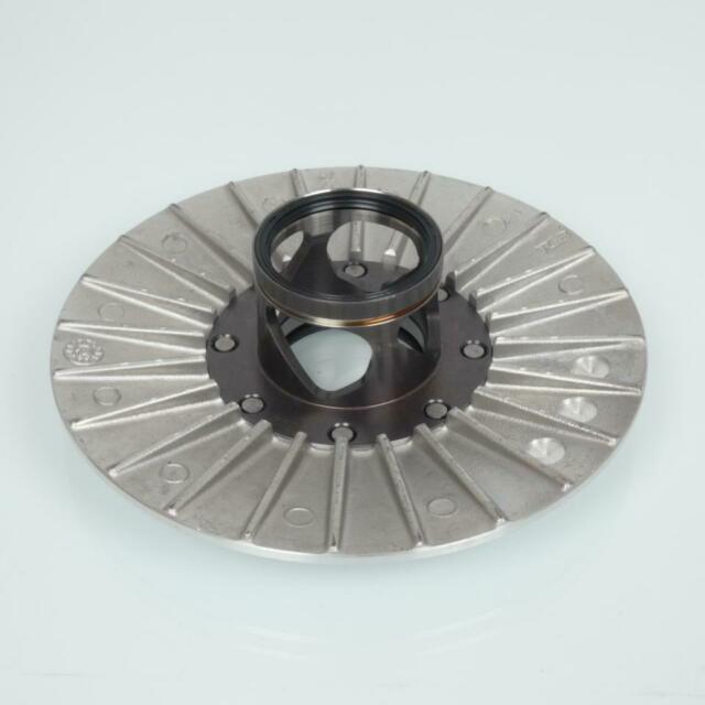

Suite à l'achat du scooter l'ancien proprio m'a laissé un correcteur de couple pour le changer pour réduire les vibrations au démarrage. Effectivement après changement, le scooter marché beaucoup mieux, beaucoup moins de vibrations et surtout le jour ou je suis revenus avec j'ai une un problème sur l'autoroute, je mets pleins gaz pour dépasser une voiture et le scooter fais un rupteur comme si la courroie n’entraîner plus le moteur. Un soucis du correcteur de couple.Mais après le changement tout est redevenus au top. Voici le correcteur de couple d'origine :
Et le nouveau que j'ai remplacé (seulement le guidage des petites tétines et différentes) mais j'ai eu confirmation que c’était identique et compatible.
Après changement du correcteur et modification du moteur sur les 2500kms plus aucun problème hors mi la courroie qui a cassé. J'ai peut être oublié de vérifier le sens de montage de la courroie car une fois que j'ai démonté le carter la courroie était inexistante, elle c’est carrément consumer... SI j'aurais eu un problème d'alignement entre le correcteur de couple et le vario la courroie se serait cassé ou déchiré mais la pour le coup plus aucun morceau de la courroie comme si elle avait travaillé dans le mauvais sens.
J'attends votre avis sur ce que je viens de vous dire
Je vous remercie pour tout
bonne soire

Quel était donc le problème ? As tu une solution ?
il y a 5 ans 2 mois #232534
Réponse de PP3 31 sur le sujet Casse courroie MP3 LT 2012 / 2500 kms
Merci pour ton retour d'explication, apparemment, le sens de la courroie ne pardonne pas.
Mais très impressionnant, elle s'est complétement décomposée.
Jamais vu un correcteur de couple comme ça !!
B1 peut-être pour un complément.

Réponse de ybro sur le sujet Casse courroie MP3 LT 2012 / 2500 kms
C'est celui vendu par RMS
