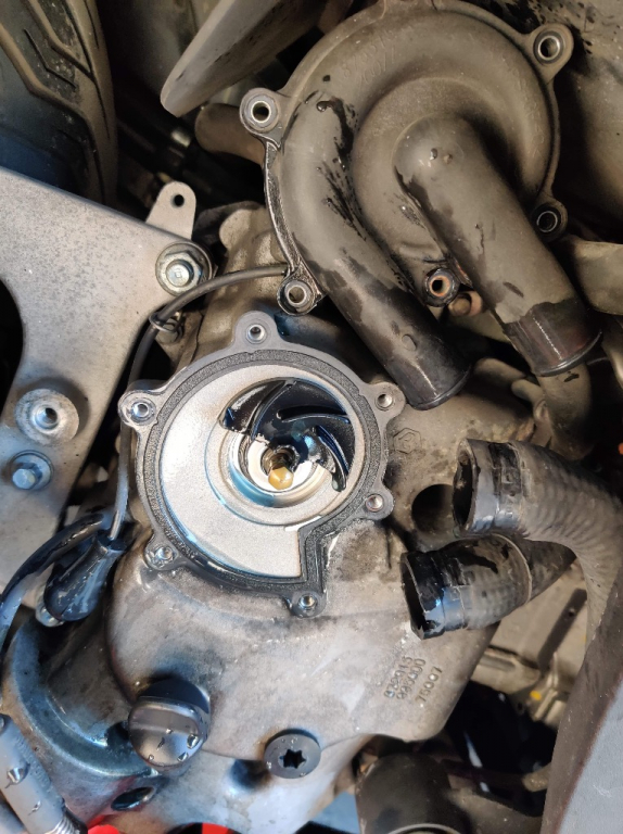

EasyParts... ou va voir en concession dès fois entre le délai et les frais de transport ça peut être intéressant

Pense aussi au cache en aluminium et joint

Réponse de PP3 31 sur le sujet Casse courroie MP3 LT 2012 / 2500 kms
Bonsoir,
Dans le mille
, mais jamais vu une turbine en 2 morceaux :woohoo:
La référence des turbines en Alu (Info d'Ybro) réf 1A002345
Bon conseil de 7mousse7, change également le carter de pompe par un en Alu depuis les modèles 2014
Perso, je te donne un autre conseil si pas déjà fait, remplace ton calorstat par un 2017 (nouveau réglage de Piaggio, info de B1) et remplace ton LDR par de l'Engine Ice (le top) ou du Motul Motocool Factory Line organic + (plus courant à trouver).
En complément pour la chaleur des bougies CR8EKB aussi.
Dans le mille

Je te remercie pour ta réponse
Mais je n’est pas trouvé en aluminium sur EasyParts
Je vais me renseigner vers mon concessionnaire
Bonne journée
Bonne journée

Merci PP3 31 pour les super conseils
Je m’en occupe
