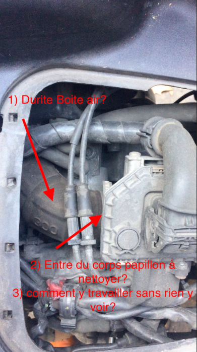

il y a 9 ans 4 semaines #202159 par maumau
Réponse de maumau sur le sujet Calage du moteur en ville
Bonjour, je reprends ce post car après une période de grâce, c'est reparti des plus belles. J'en suis pas encore à un calage systématique mais c'est quand même gênant quand on est au feu rouge ou on s'arrête au passage piétons. En gros le moteur ne tiens pas le ralenti et ceci arrive même quand la moto est à l'arrêt pour chauffer le moteur (sa cale à chaud ou froid indifféremment et pas de témoin moteur orange allumé). Bref je me suis résolu de nettoyer le corps papillon et je me suis rendu auprès d'un garagiste près de chez moi... un devis de 250E ! Inutile de vous dire que j'ai remercie et reparti.
J'ai donc ouvert la selle pour voir à quoi ressemble la situation et les questions ont surgi à flots... je les ai noté directement dans la photo. La question qui m'intrigue le plus est comment nettoyer si on ne vois pas où on met les mains (je passe la difficulté d'accès)?
