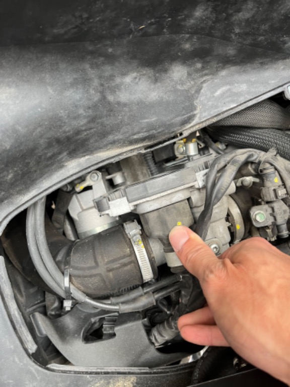

Je suis l’heureux (LOL) proprio d’un yourban 300 m’y de 2019.
Depuis 2-3 mois je subis quelques calage aléatoire : en ville, voie rapide, à chaud, à froid, …
Aucun moyen de réanimer la bête sans bidouiller la grosse fiche branchée sur le corps papillon (cf. photo jointe).
En lisant tout vos messages je me pose une question.
J’aimerais votre avis sur le fait de débrancher cette fichue fiche pour mettre un petit coup de bombe contact.
Est ce qu’il y a une marche suivre bien spécifique ou des risques ? Si oui, lesquels
Merci d’avance.

Sacré déterrage El_Tigooo
Cependant cela ma incité à lire toute la conversation très instructive sur les différents corps papillons.
Pour ta fiche si c'est bien un élément électrique / électronique, avec un bon nettoyant, en 'principe', pas de soucis.
Vérifie peut être dans le manuel lié a ton scoot de quel pièce il s'agit exactement pour pas abimer un truc.
J'ai vu une maj pour le 125 hybride avec Kubo aussi, d'où ma réflexion...
Il me faudrait un bon pro comme toi sur Bruxelles afin de regler mon souci :mdr:
J'ai 2 pistes après bcp de videos et de lecture..., injecteur calaminé ou fond de cuve, pompe a essence.
il cale strictement à chaud... démarre, puis s'étouffe après 30 à 60sec

Alors dans son cas ce n'est pas un eldor hubo 01 mais un magneti Marelli miu G3..... Rien a voir. Sur ton hybrid c'est un cm082502
il y a 2 ans 4 mois #239873
Réponse de ybro sur le sujet Calage du moteur en ville
Alors dans son cas ce n'est pas un eldor kubo 01 mais un magneti Marelli miu G3..... Rien a voir. Sur ton hybrid c'est un cm082502
