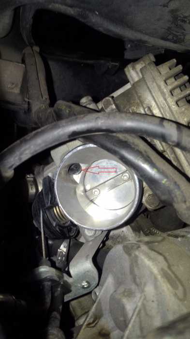

Il y a 3 semaines j'ai eu le même problème que maumau.
Sonde lamda?, pompe à essence?,injecteur?, carto?, corps de papillon?
j'ai mis du nettoyant injection...pas d'effet :sick:
J'ensuite tester la sonde lamda...RAS :mur:
je me suis attaqué au corps de papillon.
A première vue le corps de papillon était propre.
Nettoyage du conduit du moteur pas à pas qui abrite aussi la sonde de température est impératif.
La méthode de nettoyage est simple (si vous avez de longs bras), il faut injecter du nettoyant en bombe dans le trou au moment de mettre le contacte, à ce moment la le moteur pas à pas ouvre le conduit et le referme, donc le produit passe bien...répéter l’opération 2 à 3 fois et finir par un coup de soufflette pas trop fort toujours avec la même méthode.
Depuis plus de problème.
ps: APRES LE VOYANT RISQUE DE S'ALLUMER A CHAUD? CELA VA DISPARAÎTRE OU BOUT DE 5 CYCLES DE DÉMARRAGE FROID ET LE CODE ERREUR SERA EFFACEAU BOUT DE 16 CYCLES ( voir revue atelier à ce sujet pas besoin de passer à la valise)
B1
