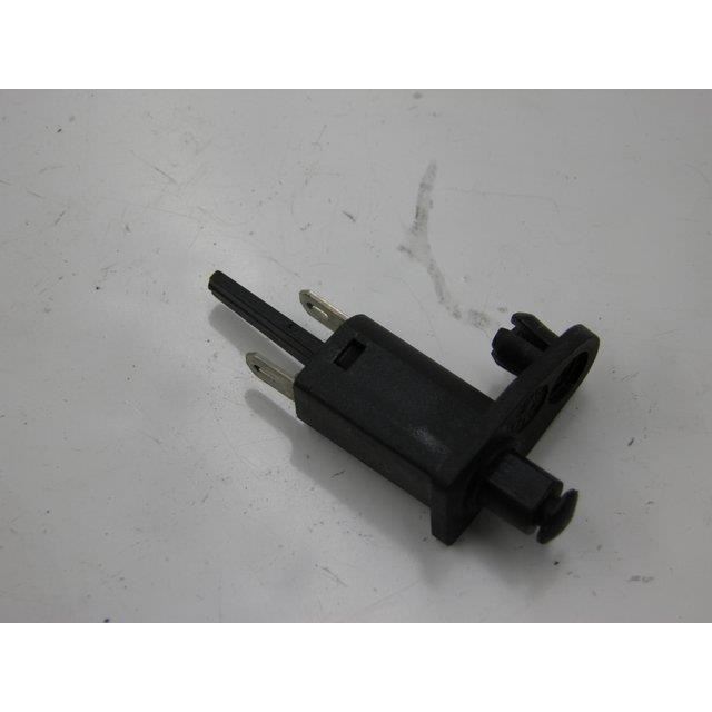

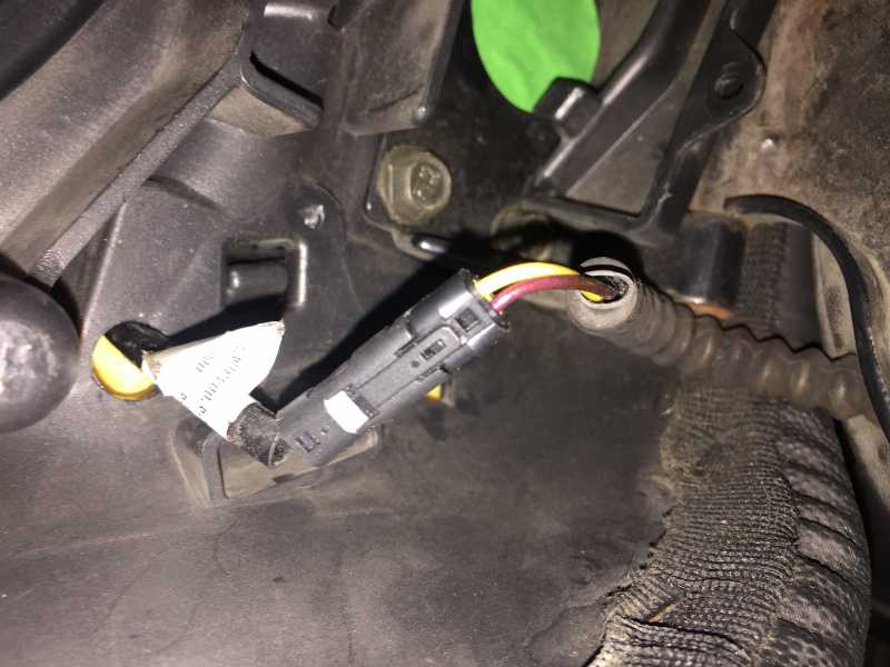

j'ai oublier de vous dire aussi que quand j'active le roll lock, le déblocage se fait seulement si je réaccelere dans la seconde ...
sinon j'ai démonté mon capteur de selle, il me semble que les cosses tenaient très mal, je les ai resserrées mais ça ne fonctionne toujours pas
la solution est obligatoirement de racheter un capteur ?
ca ne peut pas venir de la pièce prise en photo ?
petite question bete ...
le capteur de selle est bien la 2 eme photo ?!

Non c'est le capteur de coffre . Le capteur de selle est situé sous celle-ci et au centre , il y une partie métallique .

Alors il y a
- capteur de selle
- capteur de coffre
LOL je suis perdu
Comment savoir si c'est vraiment mon capteur de selle ou carrément mon roll lock qui est HS ?
Et comment procéder ?
Quelqu'un a une idée du prix aussi ?
Alors il y a
- capteur de selle
- capteur de coffre
LOL je suis perdu

Le capteur de coffre ne sert qu'à allumer la lampe quand tu ouvre la selle . Le capteur de selle est une sécurité qui est active quand tu n'est pas assis dessus , ce qui évite que le RL se désactive lorsque tu accélère par inadvertance .
