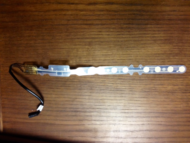

ca ressemble a ca le capteur de selle, evoqué sur le site par plusieurs sujets (par ex : www.mp3lt.fr/26-entretien-atelier/56205-capteur-selle-mp3 )

psg-k écrit: :oops:
j'ai oublier de vous dire aussi que quand j'active le roll lock, le déblocage se fait seulement si je réaccelere dans la seconde ...
sinon j'ai démonté mon capteur de selle, il me semble que les cosses tenaient très mal, je les ai resserrées mais ça ne fonctionne toujours pas :sad:
la solution est obligatoirement de racheter un capteur ?
ca ne peut pas venir de la pièce prise en photo ?
:help:
petite question bete ... :rien: le capteur de selle est bien la 2 eme photo ?!
Bon hey blague a part "Fadoli des montagnes" :D
tu as une erreur de capteur mais celle ci est peut-être en amont de ta selle (donc il est envisageable qu'un cable soit sectionné dans la partie qui redescend dans ton aile gauche...); à controler

Roll lock réparé :yes:
En effet, le fil était couper en deux au niveau de la selle
