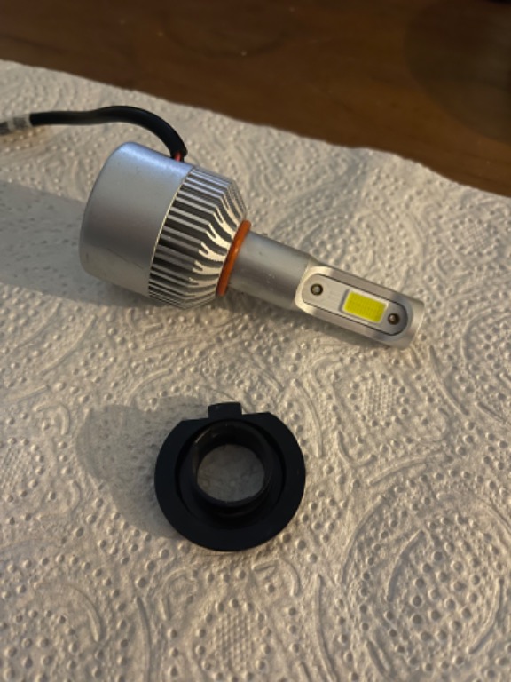

En fait, mes deux feux sont en H7 ce que j’aimerais c’est passer les deux feux en H4 pour avoir les feux de croisement sur les deux et pouvoir faire des appels de phares en même temps sur les deux. J’ai vu des adaptateurs H7 vers H4 pour pouvoir mettre un led H4 avec un support h7 mais le souci c’est comment je le branche il va me manquer un fil pour le faire je vois sur ta photo tu as mis une lampe led H1 quel câble as-tu mis ?

Plus simple :tu peux rester en H7 et baisser le feu de route + couplage des feux.
Je t'ai envoyé un MP pour le tuto.

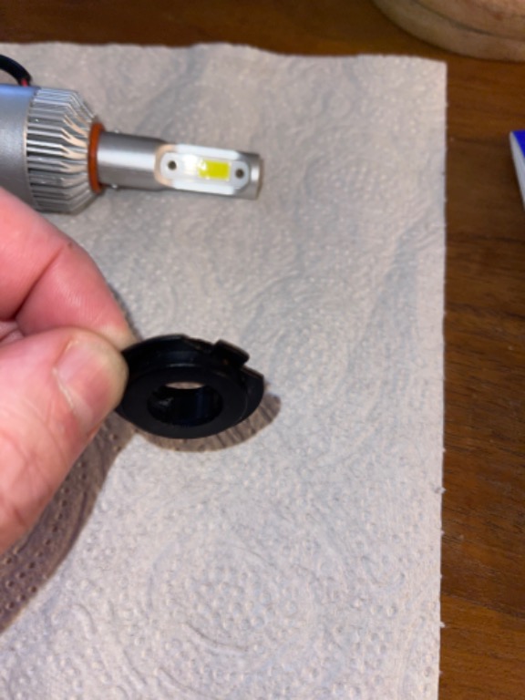

il y a 2 ans 10 mois - il y a 2 ans 10 mois #238982
par Nuggets Fr93
Réponse de Nuggets Fr93 sur le sujet Changement feux avant MP3 abs
