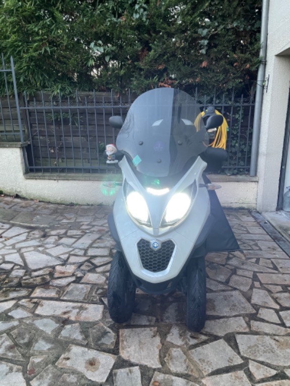

Bonsoir
Je roule depuis un bon moment avec les 2 feux couplés. Le bloc phare à un déflecteur différent mais j'ai réglé la hauteur du faisceau vers le bas pour qu'il se situe au même niveau que le code, ce qui fait que je n'éblouis pas ceux qui viennent en face.
C'est quand même plus esthétique avec les 2 feux.

Salut les gars, voilà j’ai trouvé une vidéo pour changer les deux feux avant en H4 c’est-à-dire croisement plus phare je l’ai fait c’est super nickel. Je vous mets le lien de la vidéo.
youtube.com/shorts/BR_2SNH04t8?feature=share

ça rends bien, et donne un look plus sympa à l'avant
Es-t-il possible de régler indépendamment le code et le phare pour être dans els clous ?
