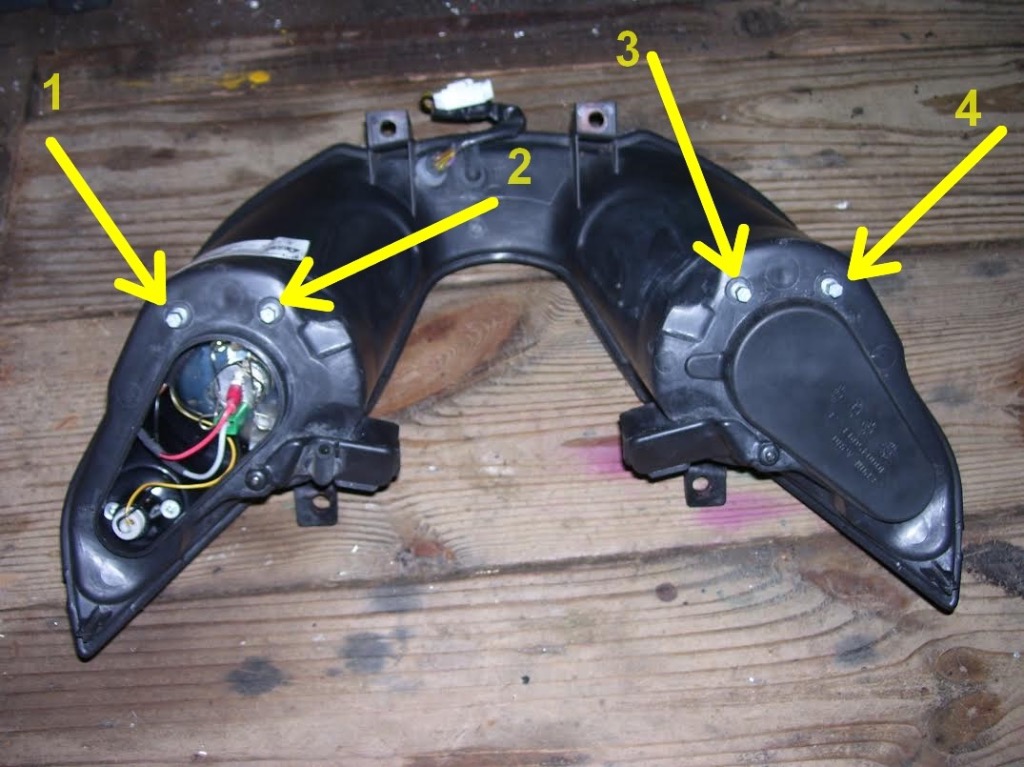

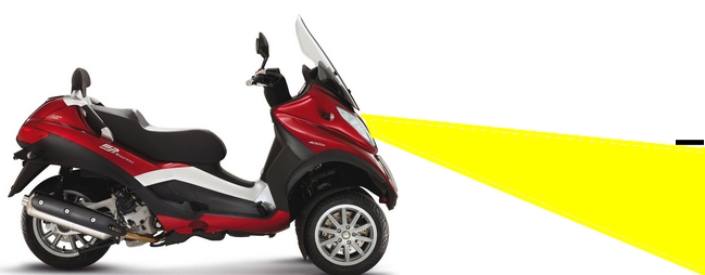

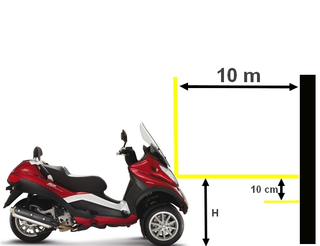

J’ai trouvé ça sur Internet, mais normalement tu n’as pas à touché au réglage des phares c’est juste dans l’orientation des ampoules. Tu verras que tes deux H7 sont orientés de façon différente l’une vers le haut l’autre vers le bas à l’intérieur de ce que je pourrais appeler le bol réfléchissant à l’intérieur du bloc phare. Les H4 ont un petit ergo que tu dois mettre vers le bas de façon à ce que lorsque tu allume les croisements, elles éclairent le haut du bol et lorsque tu mets les phares, ça éclaire la totalité du bol donc plus éclairant et un peu plus haut Si tu éclaire un mur, tu verras qu’ils sont de niveau, mais bon, voici un lien que j’ai trouvé sur Internet pour le réglage des phares.
