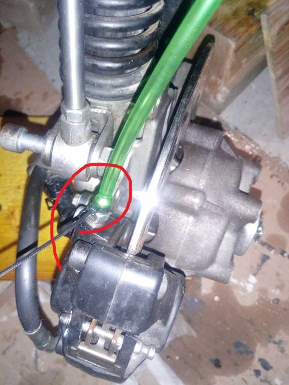

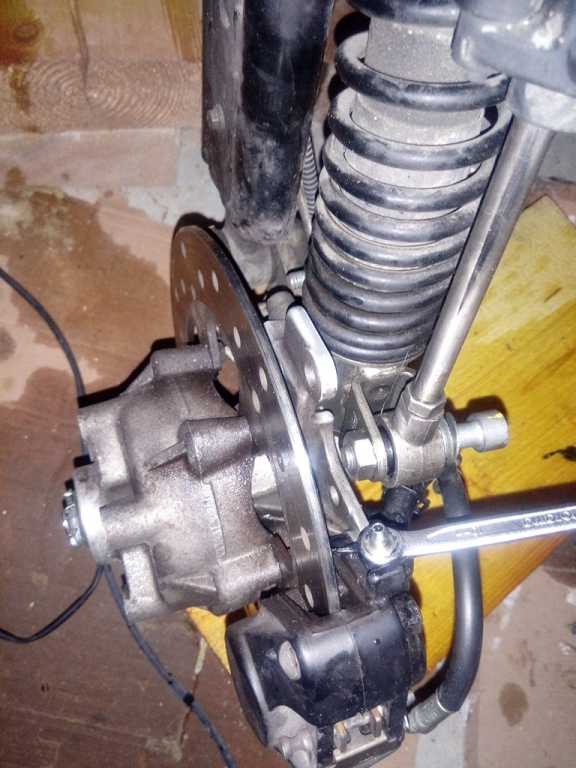

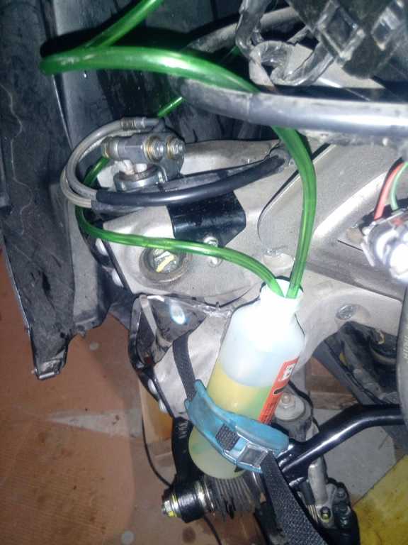

Purge Avant faite :
1 bidon passé de étrier gauche à remonté vers vis de purge répartiteur.
1 bidon passé de étrier droit à remonter vers vis de purge répartiteur.
1 bidon passé entre étrier gauche et étrier droit ...

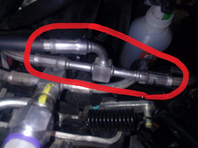

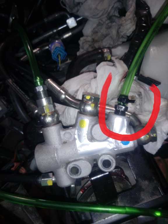

Avec ve petit bruit bien agaçant au niveau du T en sortie du réprtiteur :
J'ai envie de démonter ce truc pour voir ce qu'il y a dedans .... ( de l'air ?) :nimport:

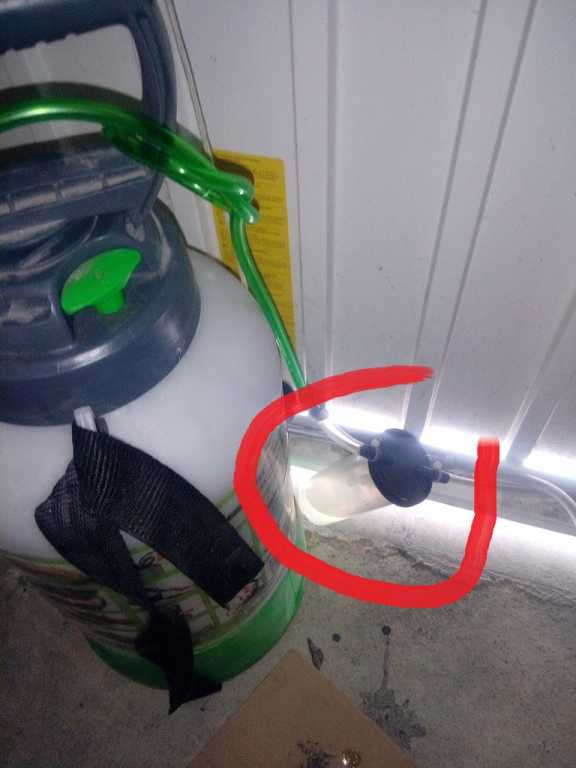

Voilà mes instruments de torture ...

les circuits de freins actionnés par les leviers et du répartiteur actionné par la pédale sont parallèles et n'ont pas de correspondance.
Pour purger,on se sert des purgeurs sur les étriers en actionnant les leviers correspondants avant, arrière.
Pour purger le circuit actionné par la pédale on agit sur les purgeurs du répartiteur...
C'est comme ça que tu procèdes ?

Pour frein AV , pas fait comme ça, j'ai utiliser mon système de vidange par propulsion d'huile , j'ai vu passer les bulles d'air dans le tuyau sortant, puis plus rien, donc pour moi le circuit est sans bulles d'air.

Me revoilà avec une nouvelle poignée (maitre cylindre neuf) , mais pas d'origine, j'ai pris un échange standard . Même diamètre , le réservoir est plus haut et j'ai l'impression que l'on peut mettre plus de liquide.
Bon , voilà ou j'en suis :
1 - Purge arrière ok (poignée très dur)
2 - Purge pédale ok ( avec et sans poignée arrière sous pression)
3 - J'ai démonté les étriers, ouvert la vis de purge et poussé les machoires (+1 bulle d'air )
4 - Remontage de l'ensemble.
5 - purge coté droit (avec et sans poignée AR sous pression)
6 - purge coté gauche (avec et sans poignée AR sous pression)

Et toujours ce petit bruit agaçant dans le répartiteur ... :mur:
