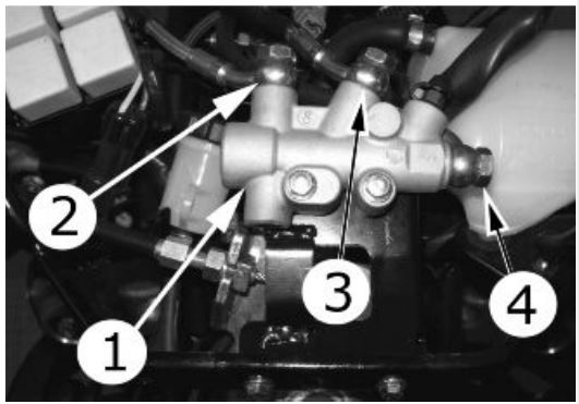

Hello à tous,
Je me permet de relancer ce sujet, je suis toujours bloqué avec mes glous glous dans la soupape avant .
J'ai récupéré une pompe à vide, mais complètement inefficace , ça aspire l'aire du jeu dans le pas de vis avant de tirer quoi que ce soit au niveau des étriers .
J'ai fait quelques essais , voici mes observations :
J'arrive à purger entre poignée avant et point 2 (purge), plus de bulle, le liquide descend tout seul par gravité si bocal poignée ouvert .
La question est, n'ayant pas de purge au point 3, des bulles d'aire ne resterai pas coincées ?
Ne faut-il pas purger avec pédale sous pression (frein arrière sous pression) pour chasser le maximum d'air de la soupape ?
Aussi , je me posais la question de la purge inverse , ouvrir la vis de purge 2 de la soupape , y mettre au préalable un tuyau de dégorgement, et injecter avec une seringue du liquide de frein par les étriers ???
Merci pour vos suggestions !

Purge inverse par étrier faite .
J'ai vider un bidon de dot4 par étrier , ça se fait bien avec une pompe de désherbant, sortie par la vise de purge sur répartiteur (ou soupape)
Bien sur j'ai récupéré le liquide .
Aucune amélioration .
Mon copain mécano moto n'y comprend rien , (il se fait charier au bloulot !!!)
Le Piaggio mp3 est réputé pour être le truc à ne pas prendre en réparation ... super !!!
Visiblement ils y passent 45min par roue , j'en saurais plus demain.
Je me demande si j'ai pas un gros soucis sur le maître cylindre tout simplement ?
