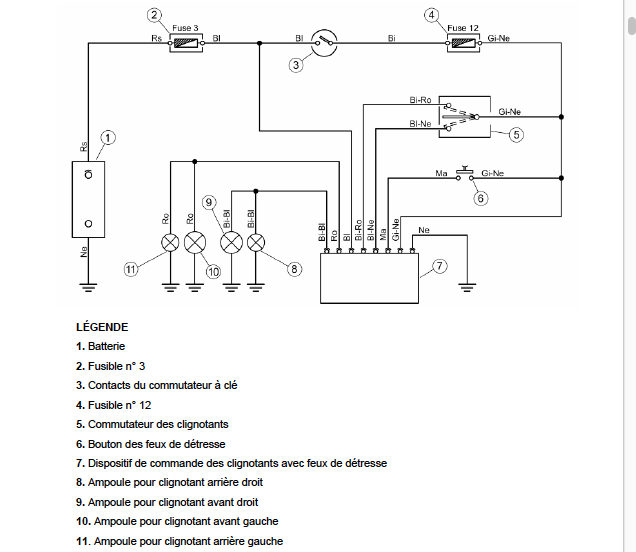

Hello, cela ne coûte rien de faire le test... et ensuite il faudra tester l'intégralité du circuit. En partant du relais des clignotants jusqu'au clignotants, et un par un....

Pour tout problème électrique, c'est la ligne complète qu'il faut tester... et chez un mécano, ça va couter un bras... Avec un minimum d'attention et de recherche, tout est possible... Si ce n'est pas le bouton de commande, voir du côté du relais.

Le schéma de principe est assez simple, je crois que le relais de clignotant est derrière le flanc arrière gauche (à confirmer).

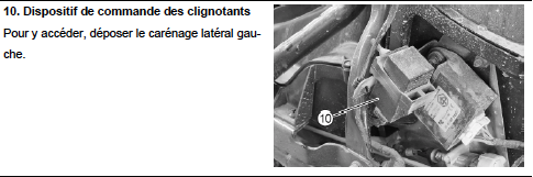

Hello, moi il me semble qu'il sous le cache avant sous le parebrise...

pour l'emplacement de la centrale clignotante d'après le manuel service c'est derrière le flanc gauche.
