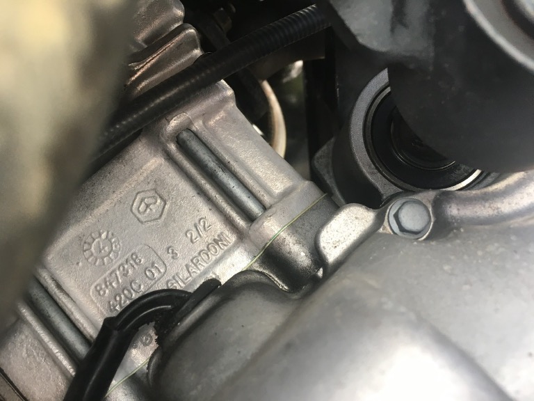

il te faut voir la couleur du cylindre en regardant par dessous Gris mat l'ancien, gris brillant le nouveau bloc 2017.En espérant qu'il a mis le joint d'embase le plus épais 0.8 du kit. Si tu as le nouveau bloc 1 à 2 cv de plus, moins de conso.
Perso, j'ai refait un rodage de 1.000, SP98, mode ECO, pas plus de 5.200 les 1er 500, ensuite 6 à 6.200, les 200 derniers avec des accélérations sans jamais maintenir le moteur à fond au-delà d'1 kms. à 1.000 vidange+filtre et si pas déjà fait huile 5W60 ou 10W60. Après, mode normal et gaz.

0,6

Cela ressemble au modèle ancien, mat, mais je me trompe peut être
