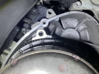

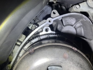

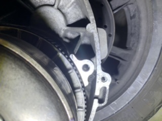

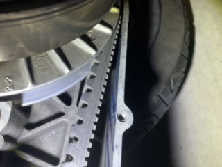

Merci beaucoup pour vos réponses, oui j’ai rajouté une cale de 1mm déjà et j’obtiens encore un frottement mais je sais pas si c’est normal ou de l’usinage ...
Mon correcteur de couple est un sois disant compatible Piaggio 500 quand je cherche sur internet tous les sites vendent le même.
J’hésite à remonter celui d’origine mais l’ancien propriétaire m’avait dit qu’il était abîmé .. je ne sais pas comment le tester

tu auras toujours un frottement ,beaucoup moins avec une courroie Polini ou de 400.

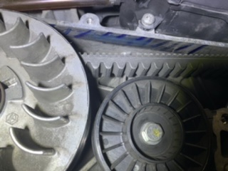

Ta courroie pour moi ressort trop de ton embrayage, pour ma part étant revenu à l’origine elle rentre complètement dedans les crans au dessus sont à fleur
